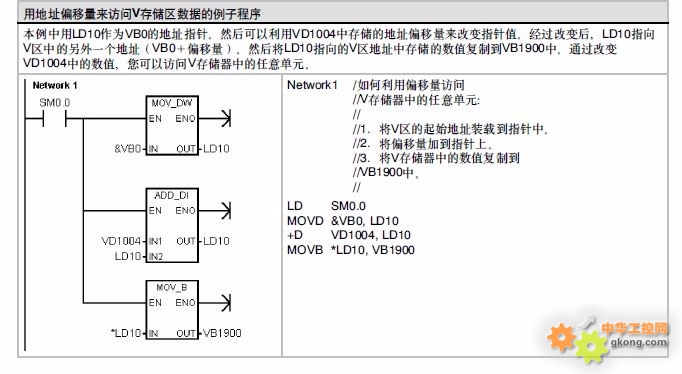

西门子S7-200,SMART200 有类似三菱FX系列的那种变址寄存器吗?
D0V0之类的用法

有指针,没有三菱那样的变址寄存器其

三菱有专用变址寄存器VZ、西门子用取地址(指针)&运算符、如MOVD &VB0,VD10,再用到指针数据*(间接寻址),
如MOVB *VD10  VB20;MOVW *VD10 VW20;MOVD *VD10 VD20注意AC0不能参间接寻址运算,这个间接寻址用法跟单片机中间接寻址类似就是获取地址指针、获取指针内容
