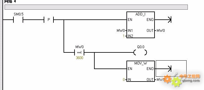

请问s7-200延时一个小时怎样写

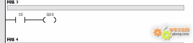

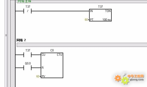

发表于:2016/7/19 14:37:35
定时器+计数器:
或者对秒脉冲累加后比较。

发表于:2016/7/19 14:44:29
简单的使用秒脉冲加计数即可实现

发表于:2016/7/19 15:29:44
用SM0.5加加一指令就可以实现

60*60等于3600,两个计数器就可以了

发表于:2016/7/19 20:39:33
回复 #2楼 fujifa
表情T37的设定值应该是600吧
