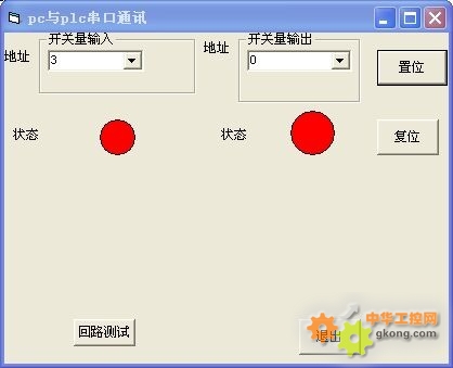

vb程序已发上来了,请几位大侠帮忙修改下!非常感谢!!

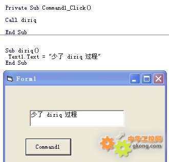

CALL,调用过程,你的程序中需要有diziq这个过程。
只要在程序内加入:
Sub diziq
End Sub
这样就可以了,因为没人清楚diziq中执行什么内容,所以也无法帮你改程序。

这程序从哪找来的?运行程序发现错误一大堆,一个个修改,终于改到可以运行程序了,连上PLC测试通讯,通讯不上,断点运行程序观察了一下,还有细节错误!继续改表情
终于可以通讯上了,程序是实现读输入点的状态,置/复输出点的状态!
程序就不发上来了,因为通讯处理方式太差,这种处理方式应用到实战,会害死人的,别误导其他人!
QQ:512989395 ,楼主找我要程序吧!
