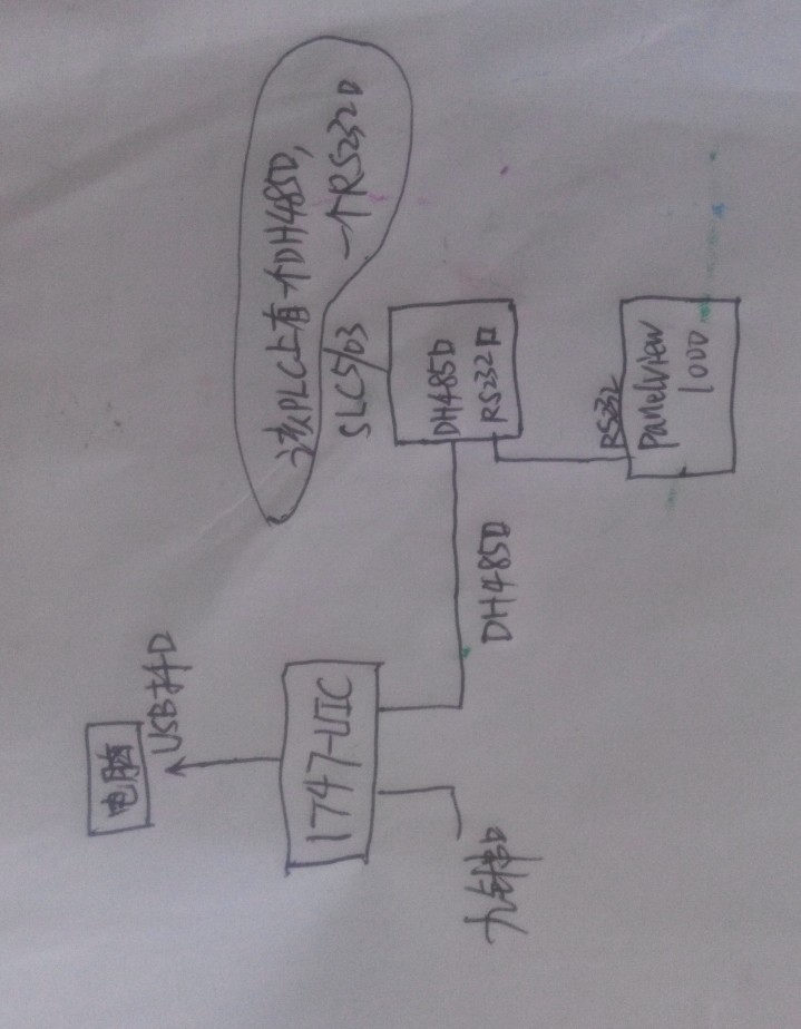

可以这样接吗?RsLinx中能扫描出这个SLC5/03和这个panelVieW吗?谢谢

1747-UIC旁边有个拨码,两个选择,这样连接的话只能读到SLC5/03

这样接线对的,也可以扫描出来的,选择通讯接口时要一一匹配好,但485串口要通过适配器接到电脑里,要装驱动程序。

还要在通讯软件RsLinx中要正确设置好对应的接口名称。

一楼的朋友你的意思是拨下拨码开关才能扫描到SLC和触摸屏吗?

看你图片这样只能读到一个,拨码只是选择串口通讯还是另一个口

5楼的朋友的意思是拨码至RS232(DH485)位置,还是只能扫描到SLC5/03吗?

5楼的朋友我要怎样接可以扫描到SLC/O3和屏?谢谢
