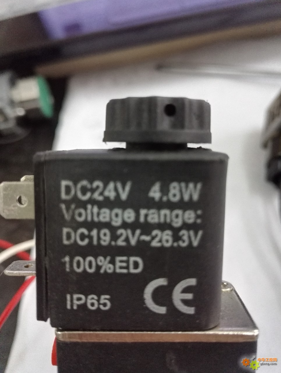

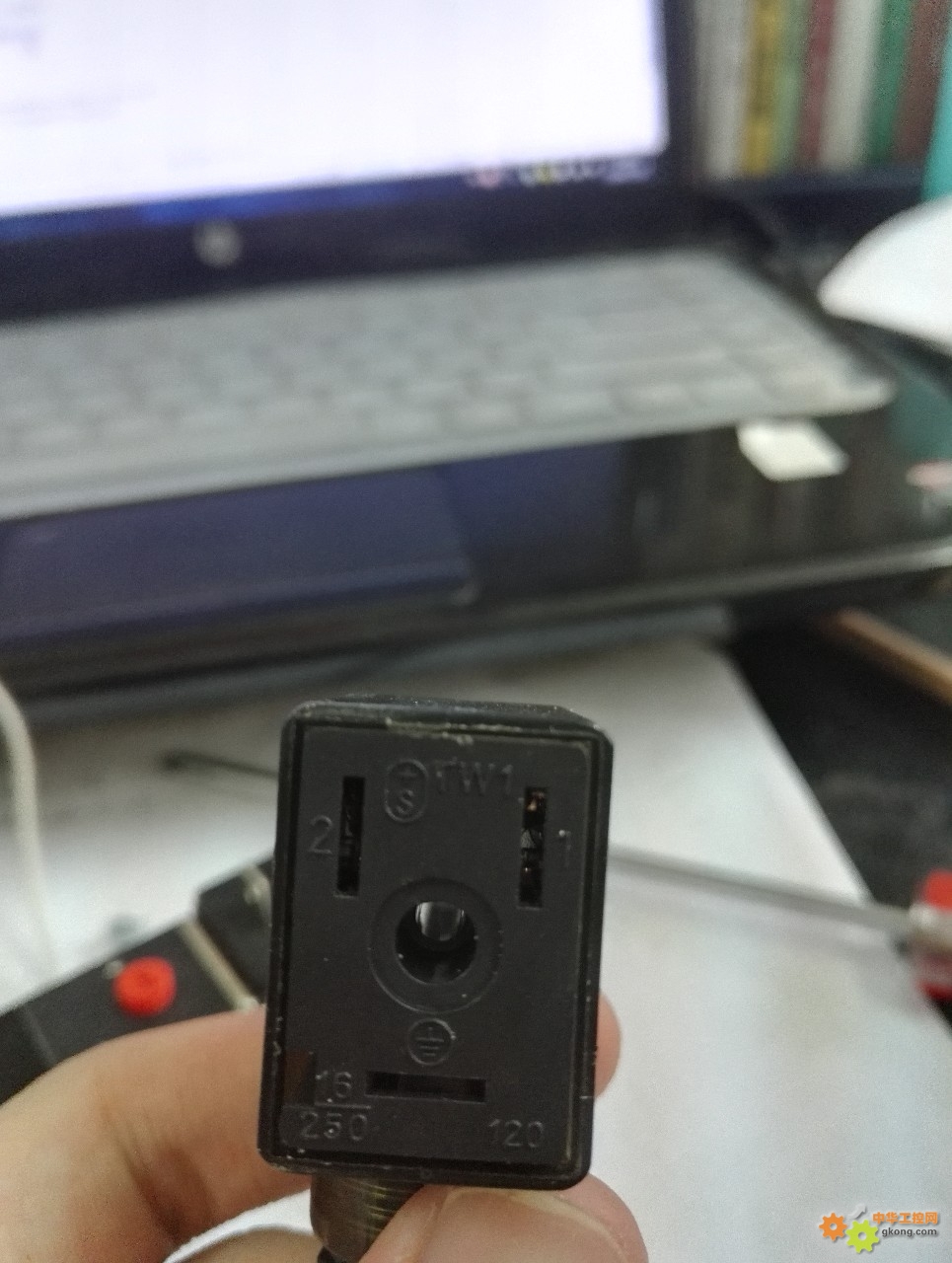

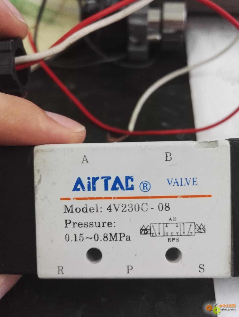

请教各位大神,这个电磁阀的正负如何判断呢?

接反了指示灯不亮但是也有吸合的动作

呵呵;如果是晶体管型的,接反是不会动作的;
继电器的控制+24V或0V都没问题,但一个公共点对应的几个输出要一致;

不会的,只是电磁阀指示灯不亮。电磁阀正常工作。

接反电磁阀指示灯不亮。

阀照样动作,只是上面的指示灯不会亮

没说明书就试,又不会坏

这个是 继电器一样啊 线圈得电变成电磁铁 阀芯就动作了 问题就是 LED指示灯接反不会亮 不会亮 不会亮

有点带灯的不亮调下线就可以
就是这么简单,不要想太复杂了
