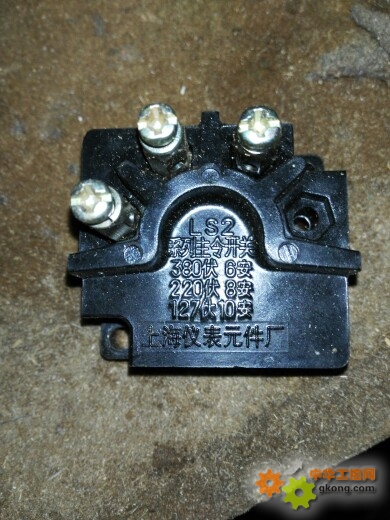

用在作磨床增磁开关,坏了用别的开关替换,断开时电弧相当的大,估计不会耐用,加了电容电阻稍有点效果而已。

不能换断路器吗?换个断路器就行了

主令开关,应当有隔弧功能,灭弧功能没注意。

只要在额定电流以内应该问题不大吧

通断电流是多少?
注意额定电流!

小电流不需要灭弧,只有大电流,比如上百上千安培电流的刀开关,带负载拉闸才会要求。

我们常用的倒顺开关就是一个主令开关,电流最大到63A

这个没有灭弧功能

6A还需要什么灭弧

工作电流仅一点多安,纯电感电路,断开时火花很大,客户说这开关是经常换的。
