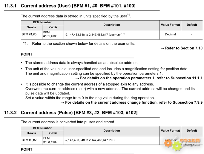

如题,在外出差没上网没查到资料,想看看伺服走了多少脉冲,知道的帮忙下,谢谢了

看FX3U定位模块手册,三菱官网有下载

当前值地址,在这个图中

是上次的设备用户有一段时间反映运行时间久了定位有误差,原来数据是算出来的,这次加个接近开关定位在看看当前脉冲多少再细微算下,这个手册是英文版的,很多自己也看不懂。

这样做是对的,我做的设备包括用电子凸轮的肯定肯定会加个进接去算误差来补偿。
