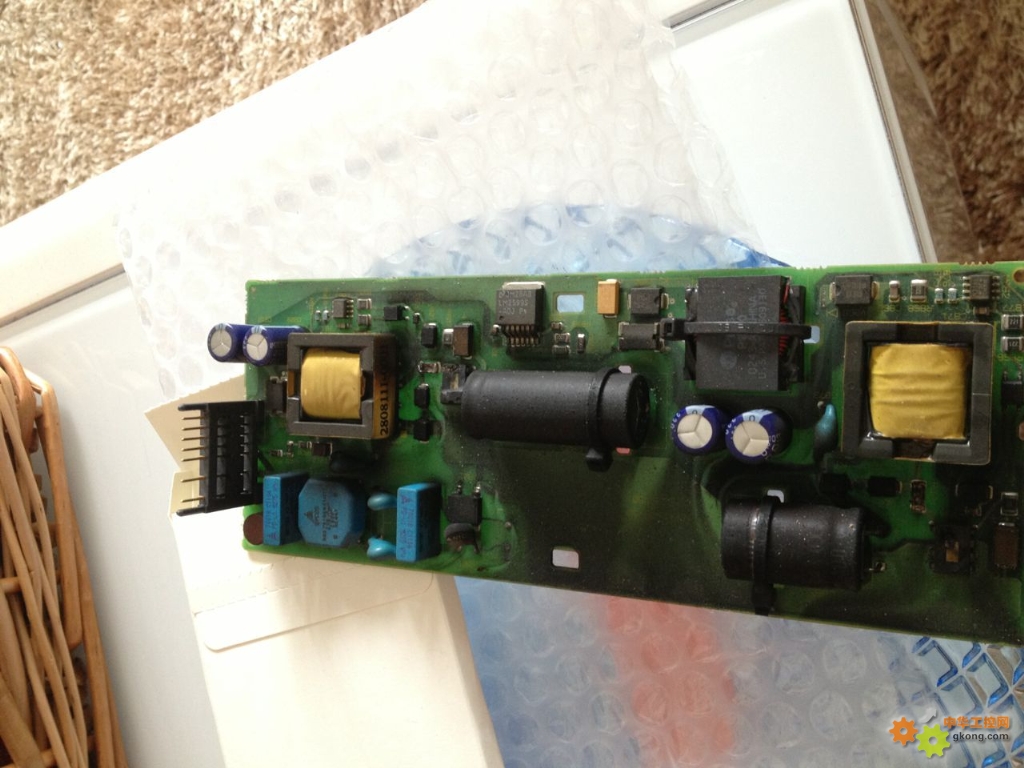

图片右边的4个针脚对应几伏电源和极性

现成的板子有,你说哪个地方的

图片中左边上面的4个针脚

这板是老的CPU226上的;
216-1BD21-0XB0或216-1BD22-0XB0;

电源板子正常就两种,一种长针的,一种短针的

这种电源其实非常好修的!

呵呵;上面是二组DC24V的,一组供给I/O板及主板使用,另一路是向外提供DC24V电源,也就是对应PLC上的L+ M电源输出端子;

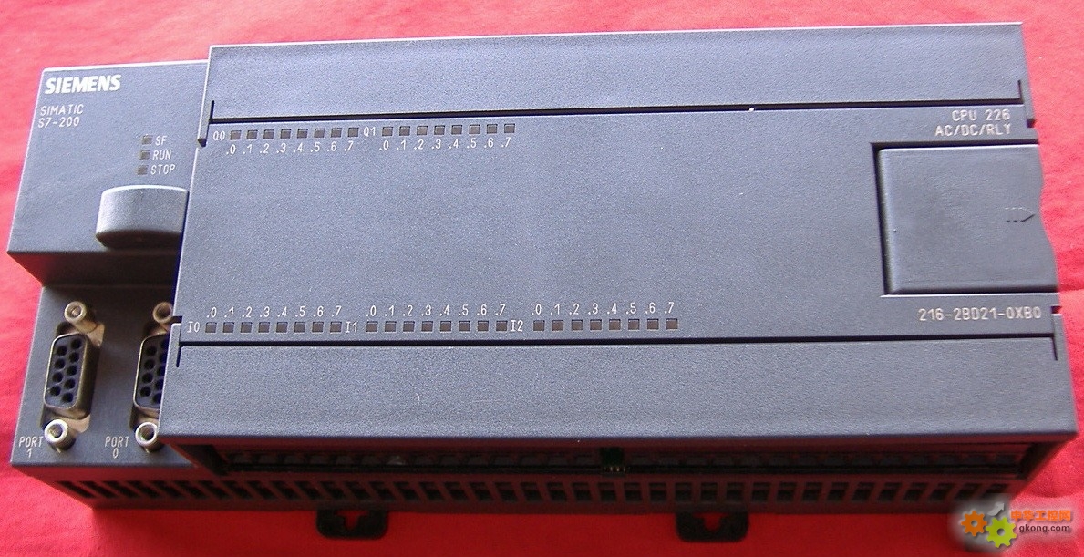

以下是引用PLC-hmi在2016/7/16 17:55:51的发言:
呵呵;现在的是2BD23的,电源板上的针是双排的,是你说的一种长的,一种短的;
楼主的老款的PLC,与现在不一样;
PLC是这样的;
USA产的;
