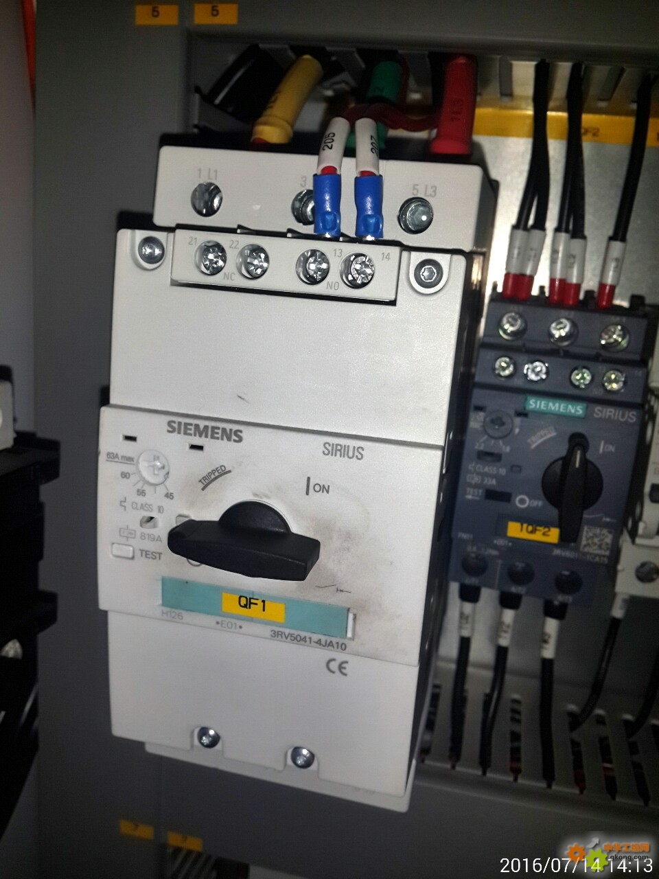

这个闸怎么合

拉下来了,就怎么也合不上了

因为是西门子,所以就合不上你又咋地

是拉下的吗,以前是否操作过;看是否已复位,或有无其他的条件(如连锁机构之类)。

先逆时针转一下,看能否合闸?同样动作可以多做几次!!

1、默认动作负载冲击过大,将该断路器后级断路器全部切离,合好这个玩意在合其余玩意;
2、断路器后面线路被你搞短路了;
3、西门子脾气大,就是如此

复位再合看下 是合上就脱扣还是掰不动

输出线有没有短路,看有没有锁定按钮。

就是一个断路器 把后端负载先断开呗 这个合闸需要点力气 没合到位不行 先打到OFF再往ON打 然后再开后端负载 看是不是有哪儿短路

查下负载看看是不是有短路的!

是合不上还是合上又跳呀,顺时针旋转
