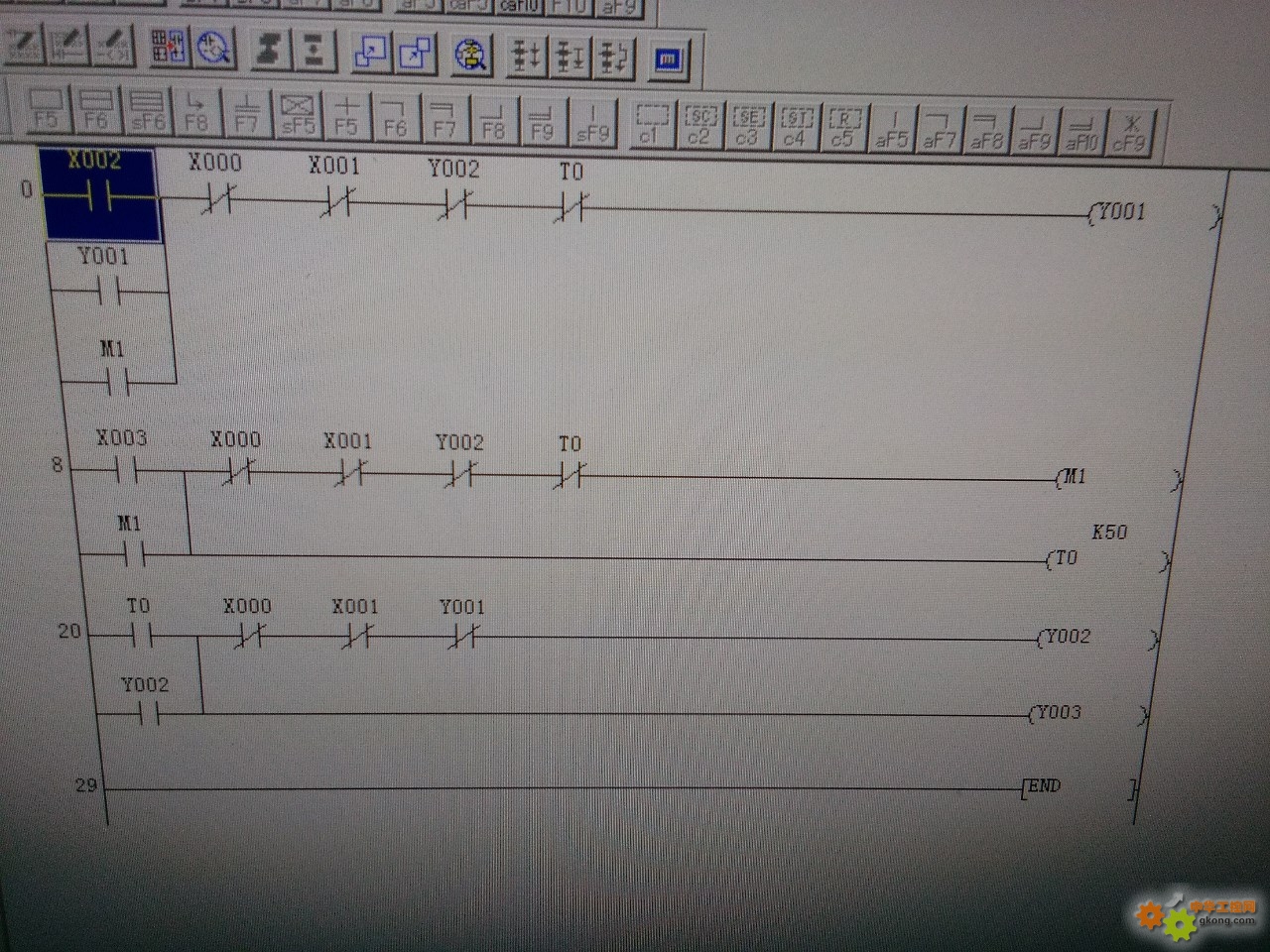

在自学中编了一个双速启动程序,但在实际接线后不会运行,又请高手指教

是那一步不能运行?单看你程序让人怎么猜?

如果能够说明输入输出、动作过程、遇到的问题,则会更好;否则对于不了解该控制者,可能会多花时间。
再者,描述时,亦能有利于理顺自己的思路。

看程序没有问题
是不是接线有问题?

应该是运行结果与你的目的不符吧?

plc基本概念还是没有理解好

楼主检查下线路,那里运行错误楼主说下大家帮着看看

才29步的程序就出错了,那我们编制的成千上万步的程序,不是要死翘翘了?

会不会是定时器动作时,M1也同时失电?

输入X000和X001接的是不是主令电器的动合触点?
