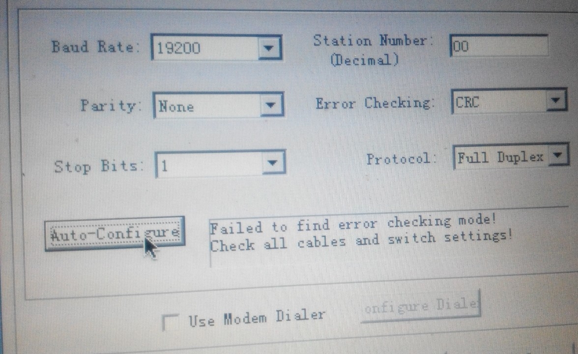

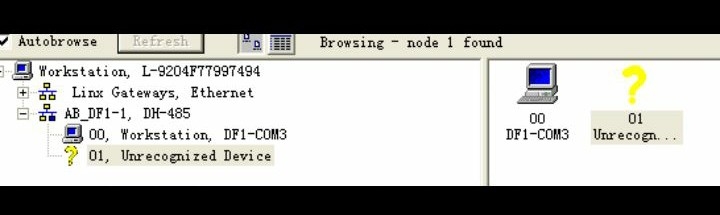

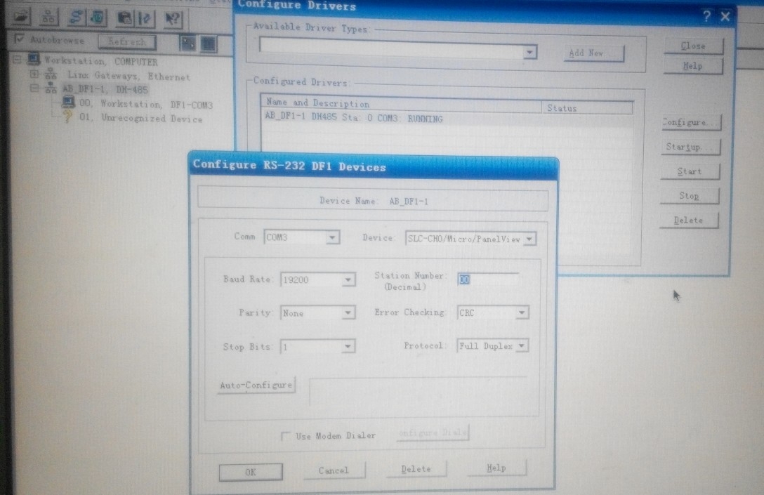

通迅线用的USb一2711一NC13,端囗com3,见图,就是识别不了,连不上,求大神指点啊,谢了

缺少EDS文件

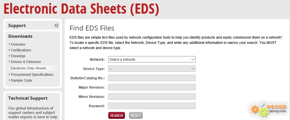

这个屏的EDs文件哪里有呢?官网上找不到啊

官网可以下载的

三楼的师傅,那方框中填些什么可以查到Panelview1000 型号K10C9的EDS文件呢?试了很多次了都无功而返

http://www.ab.com/networks/eds/cgi-bin/search.cgi
这些多文件中的哪个?全部下载又不现实?
