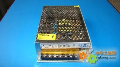

开关电源一般有两路V+ V-,在其电路上是两路不同的输出,还是同一路分成了两个端子,方便接线而已。两对端子要均衡的接负载吗,假如把负载都接到其中一路端子上,另一路不接。会不会出现负载不均衡而出现某些问题。当然,我只是想到了这个问题,想问一下。现实中把线都挤到一个端子上,当然不好拧。

你用万用表量一下,看两路通不通

连在一体的,任意接

两路并联在一起,只是为了接线方便。

等电位端子

是一路,分两个端子,能接更多的线。

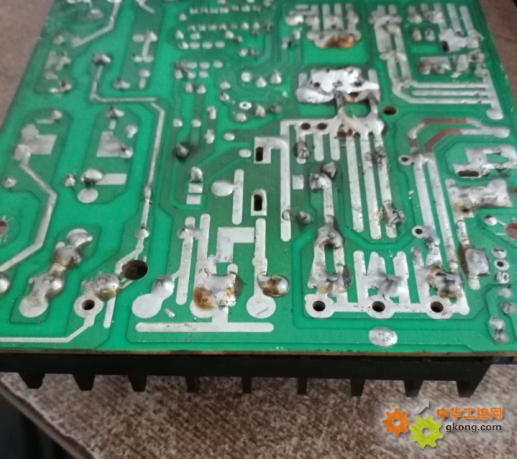

看来楼主没有拆过开关电源,也没有用表量过。里面是连在一块的。

有的开关电源有两种电压输出,也是会标明的,一般不会接错的。

可以用万用表量一下看看通不
