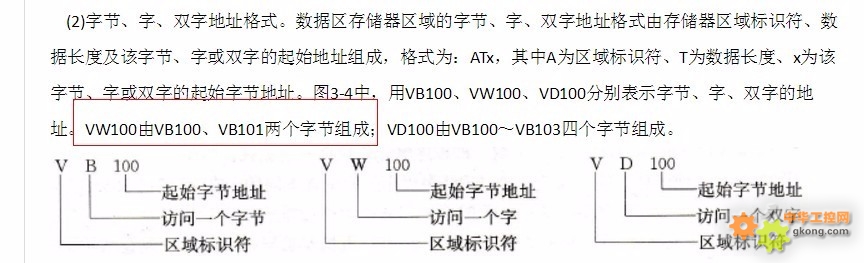

本人菜鸟学历不高,有个问题想请教下各位PLC存储器问题,不要见笑。
如图中,VW100由VB100   VB101两个字组成,V是存储器区域,W是字的意思,W由两个B(字节)组成,但是为什么VW100是这两个字节组成,这其中的计算方法是怎么样的,求教!
谢谢

图片上说的很清楚了啊  vw100在存储区 就是两个字节 vb100和vb101  字只能用偶数表示(这个说法不太准确 大神别较真)  就是有了vw100 就不能有vw101 会地址重叠 vw100 下个就是vw102  如果用vw101的话 下个就是vw103
那,VW100由VB100  VB101这两个字节组成,这个组成方式,是不是已经在硬件上完全固定死了,不存在什么算法,就像一个省固定由那几个市组成一样
是不是这样个概念呢

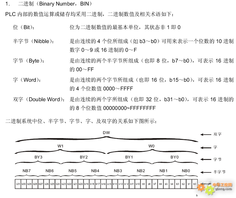

请参照台达说明书中的解释,所有品牌的PLC都大同小异。
根据这来看,跟我想的是一个意思了两位为1字节,两字节为一字,一个双字说到底就是那8位,只不过是组合方式不一样

“两位为1字节”?
错!8位为1字节。
“一个双字说到底就是那8位”
错!一个双字是32位。

以下是引用pan_xiansheng在2016/7/12 20:11:23的发言:
“两位为1字节”?
错!8位为1字节。
“一个双字说到底就是那8位”
错!一个双字是32位。
你说的这个位是二进制数字个数,我说的位是组成一个字节的两个单元。一个意思
