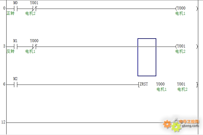

帮忙看下正反转三菱PLC梯形图这样对吗

M0是内部中继,你的控制指令是要通过X输入才能作用的

可以完成。

只有正反转吗,若是就不用PLC了,直接电路搞定

从逻辑上说,可以实现;另外,不知要求的是点动、还是连续运转。
M0、M1、M2是如何控制的(持续接通、还是点动)。

用仿真软件组态,昨天上的第一堂课,正反转叫我们回去自己看看搞搞

嗯,作为练习的话,可以;一步步来吧。
现在可能主要的是建立基本的概念,和了解指令。

这是点动还是连续运转啊?点动得考虑下

上课啊?个人觉得M换成X较好。
这个程序玩玩可以,实际应用还是有细节的。
