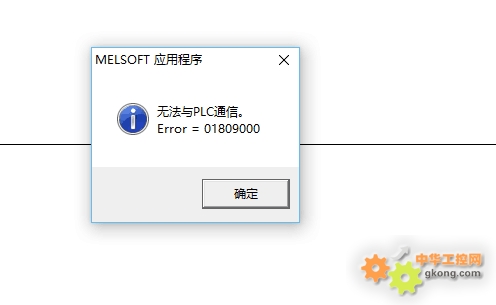

三菱gxworks2仿真为何不能用 求解

安装的时候没有报错

我也遇到过
没搞定
卸载了重装

应该没有 安装方法我在百度找的

方法都差不多
就是先安装环境再安装

我按照 网上提供的方法安装的应该没错

重装可以用了吗

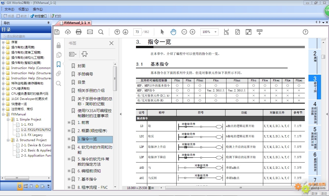

我的1.77F就是如此报错,改装1.531D,于是悲催了:1.531D的帮助没有FX系列

FX系列帮助需要在安装包的Disc2\DocFX内安装才行。

安装了,感觉找那些特殊继电器特殊寄存器很难很难,实在郁闷
以前1.77F都是直接打开就找到,
