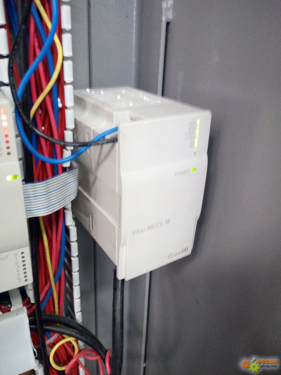

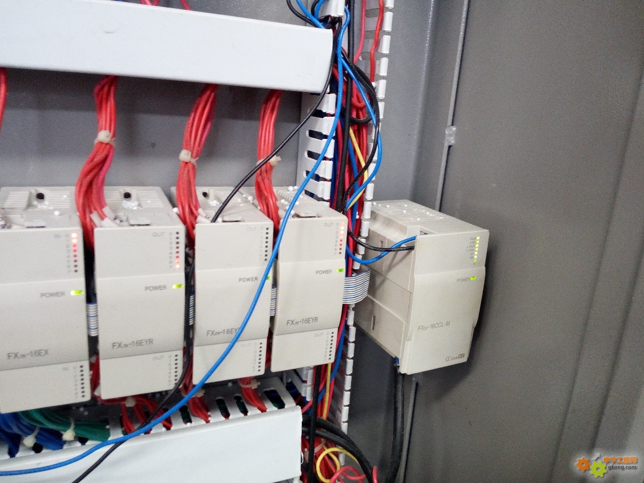

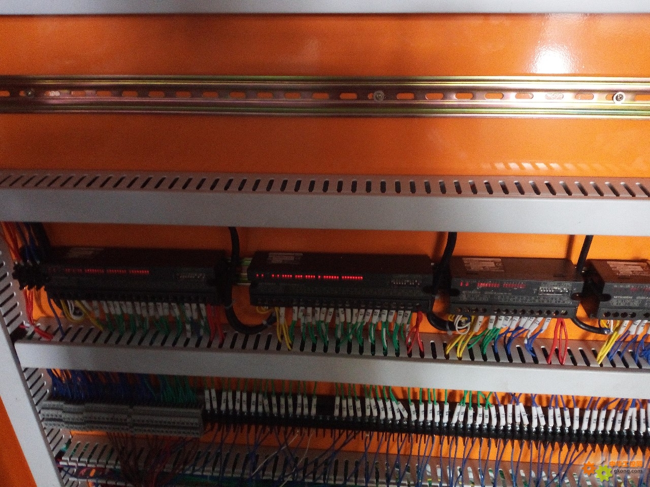

 上个月做的CCLINK,现在应大家要求,发上图片(程序,接线图,注意事项,还有程子华老师讲的CCLINK在百度云,http://pan.baidu.com/s/1c2JnI96 密码:dx2e)高手请无视!这是泡沫熟化后放的料仓,用接近开关分别控制料仓上限和下限,上限即是料仓满之后接近开关给PLC一个信号,然后PLC停止送料!下限是送料过来接近开关给PLC信号开始计时!上限直接牵到主电柜,下限牵到副电柜,两个电柜之间用CCLINK通讯!由于客户原因,没有设备图片,只有电柜上图片,请大家谅解!

主机是128点的?
5146
努力瑞
文章数:596
年度积分:138
历史总积分:5146
注册时间:2012/7/16
发表于:2016/7/11 17:00:02
回复 #6楼 ZCMY
对,是128点的,输入是200个点,输出是99个点,所以又加了三个输入,三个输出模块!
11366
san.simon 版主
文章数:1779
年度积分:149
历史总积分:11366
注册时间:2006/7/4
发表于:2016/7/11 17:33:33
图片有点模糊啊
