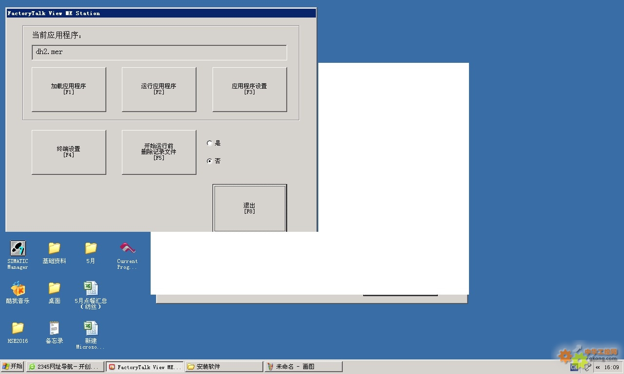

为什么HMI 的*mer 文件程序在FactoryTalk View Studio 7.0打不开,有哪些原因?求大神解答,首先FactoryTalk View Studio 7.0安装正常,

程序加载不上去,总回到这个画面

FactoryTalk View Studio 7.0怎么将MER 文件反编译成apa文件

运行应用程序

很简单的,转换就行了。

回复 #5楼 东成西就
怎么转换呀,显示不支持

保存MER文件就可以下载到触摸屏上,APA文件是在FACTORY ME里运行的

电脑FTV编辑器有转换工具把mer转换成apa和med;加载不上去可能是应用程序跟终端规格不匹配
