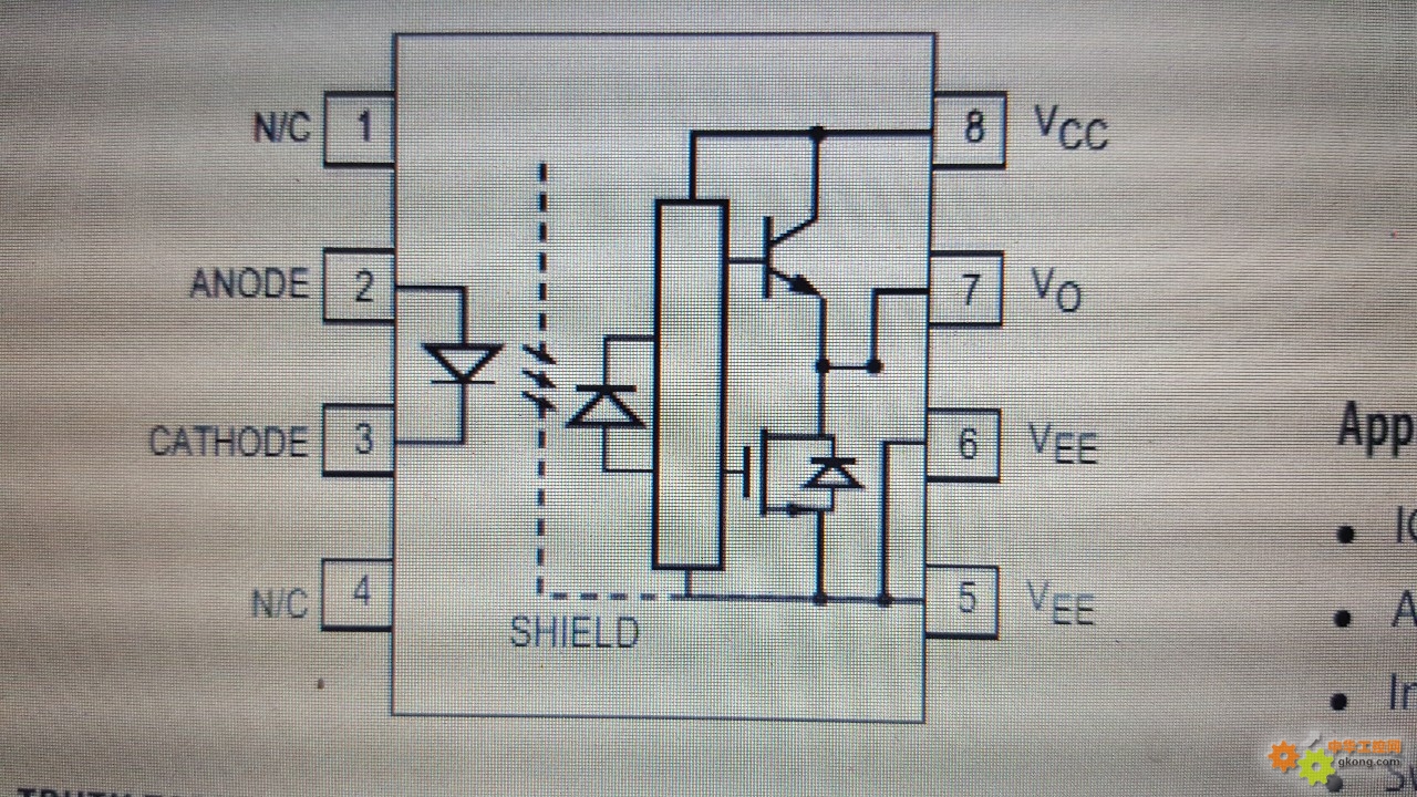

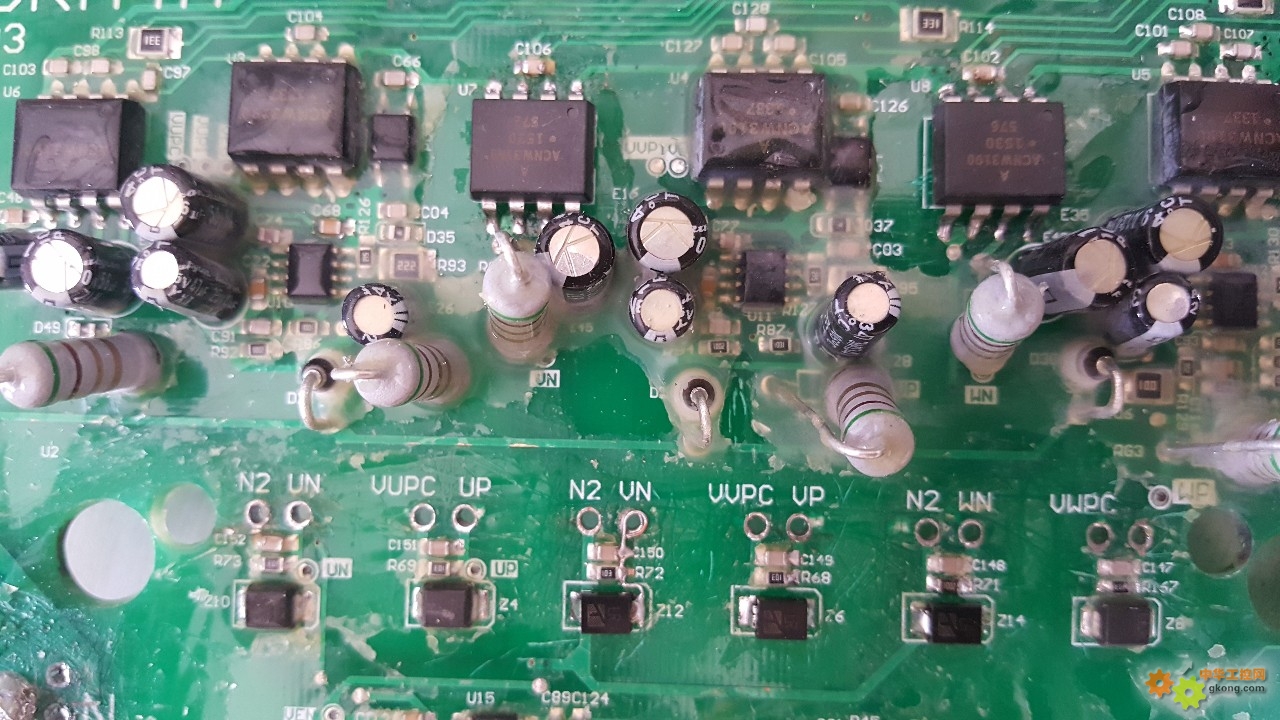

欧瑞变频器FC1000-30KW炸机,简单测量更换驱动板单独上电,静态6路驱动5路-7.5V,输出电压异常的一路是下桥,输出为-5.2V,光耦ACNW3190的5脚和其它正常光耦电压一样都是-7.5V,只是5 7脚有-2.3V压降,怀疑光耦问题,换了三个输出都是-5.2V,查光耦周边电路器件也没异常,特请各位高手给分析下。

互换一下光耦,才发现是光耦质量问题,10个光耦装7个4个-5.2V,2个16V,一个-7.5V,才一个进入下一轮测试,高层有问题。
