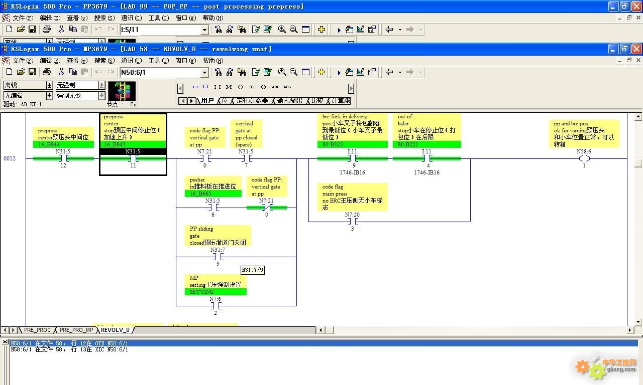

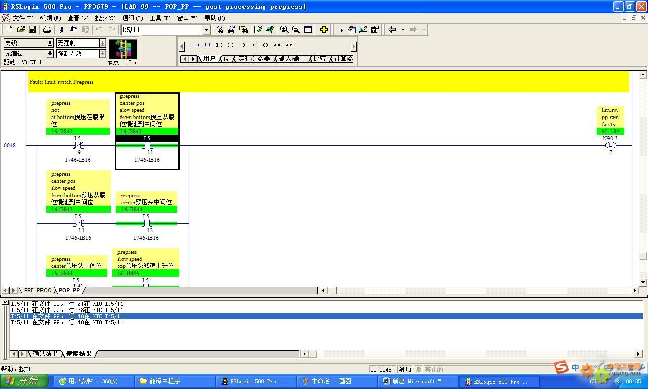

小弟不才,单位有台2000年的德国打包机,用的2台 AB LG500,SLC 05/04 的PLC控制,分别控制主压及预压部分,其中预压部分程序有个输入信号 I:5/11
主压程序需要这个信号状态,在主压程序中是N31:5/11,
求教大侠门,这2个信号状态是怎么在PLC关联的,我在这2个PLC中未发现有关联的设置,可能是我水平太低,求大侠们帮助!如图:

不要光盯着位看,而是应该去搜索N31:5,有些程序员喜欢用MOV指令统一传送外部变量状态。
另外,这种程序应该会有触摸屏等上位系统,你是否查看过上位系统的程序了呢?我触摸屏读取PLC的输入变量,然后处理后赋值给内部变量,这种用法也是很常见的。
Good Luck~

程序里常找了N31:5,没有,应该是上位机 HMI的赋值,我在HMI 里在看看,万分感谢!!
