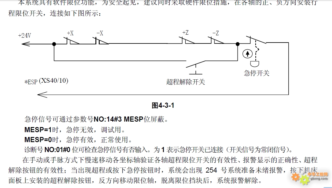

本人碰到一个问题,求各位大师帮忙
车床980TG   254报警是什么故障
求解答

上报警画面照片,不可能只有代码没解释的!

254 准备未绪。
描述下发生止报警的一些情况!
四诊之一,问??

发表于:2016/7/10 20:40:29
回复 #4楼 zzn6737
是254报警  准备未绪
是清理完铁屑后就这样了

回复 #7楼 1129800591
那就是说超程解除就好了?
