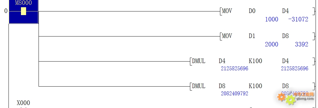

我是想把D0,D1的数据分别传送到D4和D8,在分别乘以100保存为32位的数据为什么实现不了?

其实我是在利用触摸屏做配方,吧配方的数据下载到PLC的D0,D1寄存器里面,然后我想把这个数据类型变换为32位的,但是出现这种情况不知道如何解决。

发表于:2016/7/8 17:04:08
syhandzp
在
2016/7/8 16:19:12
直接将程序改为:
LD M8000
MUL D0 K100 D4
MUL D1 K100 D8
精通富士POD,富士PLC的编程

发表于:2016/7/8 17:11:10
回复 #2楼 fujifa
我担心数值大的时候会溢出所以用的双字

发表于:2016/7/8 18:08:31
M8000是一直接通的吧,D4相乘的结果又做乘法;如果可以,可改成不同的元件试。
也可能是我没有理解意图。

发表于:2016/7/8 19:00:45
这样D4D8会不会每次扫描都会变啊!

发表于:2016/7/8 19:12:17
用M8000是每个循环写一次,又重新覆盖了。

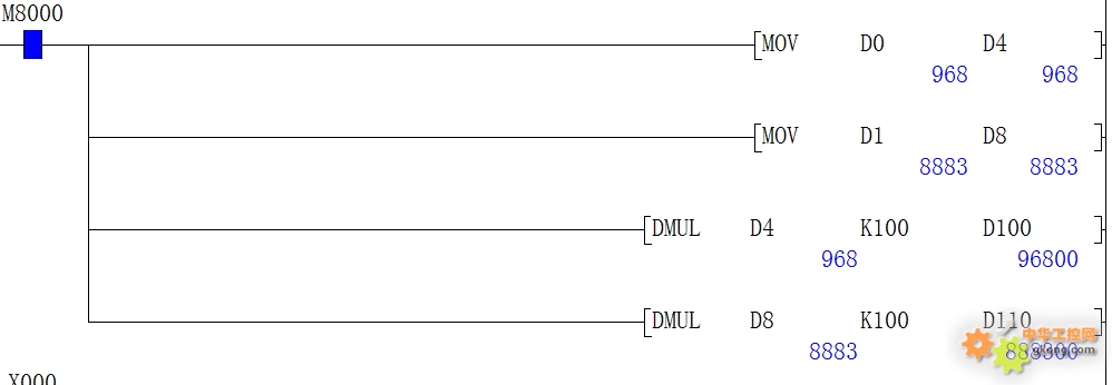

发表于:2016/7/8 19:54:34
syhandzp
在
2016/7/8 17:11:10
我担心数值大的时候会溢出所以用的双字
那么就将DMUL D4 K100 D4改成 DMUL D4 K100 D100
将DMUL D8 K100 D8改成 DMUL D8 K100 D104

发表于:2016/7/9 8:21:53
回复 #7楼 cvlsam
谢谢竟然好了 。。。。
