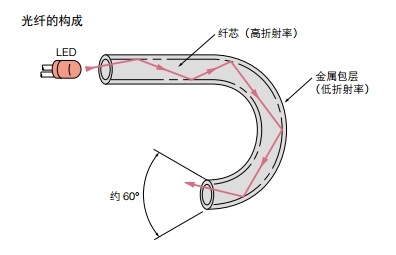

就是将光纤连接到光电传感器的光源,并在自由安装到狭窄位置等后进行检测。
如图所示,光纤由中心的纤芯和与其折射率不同的包层构成。如果光射入纤芯,则会在与包层的边界面上重复全反射,并不断前进。穿过光纤内部从边缘射出的光约呈 60°角扩散,并照射至检测物体。

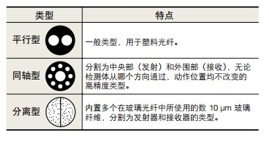

光纤横截面排序
