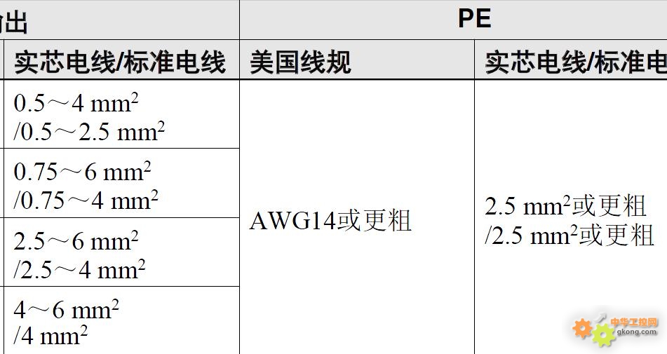

在手册上看到这两种电缆不知道什么区别。
不好意思我描述的不清楚,这是开关电源的接线要求,问题是:为什么实心电线和标准电线要求线径不同,它们区别是什么?

只看到线径(范围)不一样,会不会是执行的标准不同;
等待熟悉了解的回复。

直径不一样

之前听说过一件事情,是关于我们国家电缆的标准的,简而言之可以概括为,有标准无执行。因为每个厂里出来的电缆都是不一样的,被问及为什么不一样时,厂家会提供厂标给你,厂标具体偏移国家标准多少,没有标准,而为什么会有这么多标准,就是监管和各种执行手段和执行政策不到位引起的。

查查手册看。
实芯电缆指的或是单芯线,标准电缆6mm2以下指的或是多芯线。
记得以前有个知识点是:多芯线应用于含有高频谐波成分电路时发热比单芯线低。
原理是趋肤效应:高频谐波电流在导线表面造成的涡流损耗最低,而相同线径的多芯线表面积大于多芯线。

不知道是不是 多股与单股的意思 这个应该是翻译过来的手册吧
