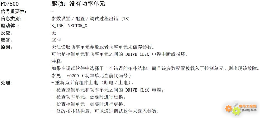

是1.5KW的那种
这是什么原因,求大神解决

型号是6SL3224

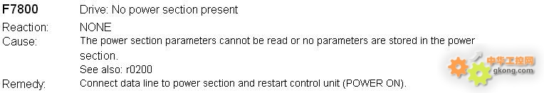

如果看不明白 百度可下载中文版

回复 #2楼 xquan
中文的我有看,不知所云

发表于:2016/7/5 14:02:15
怎么会不知所云呢

本论坛以前曾经有人提问过这个问题,你可搜索看看

发表于:2018/3/25 22:23:13
晶体坏了
