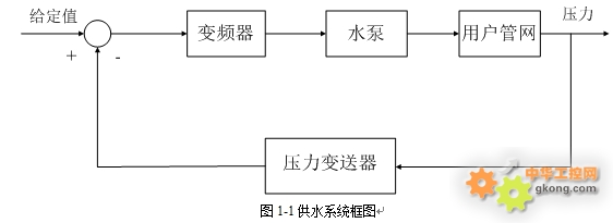

变频恒压供水系统的供水部分主要由水泵、电机、管道和阀门等构成。通常由异步电动机驱动水泵旋转来供水,并且把电机和水泵连成一体,通过变频器调节异步电机的转速,从而改变水泵的出水流量而实现恒压供水的,如图1-1所示。因此,供水系统变频的实质是异步电动机的变频调速。异步电动机的变频调速是通过改变定子供电频率来改变同步转速而实现调速的。
水压由压力传感器的信号4-20mA送入PLC控制器,利用S7200软件内的PID编程导向,与用户设定的压力值进行比较,并将PID运算将结果通过PLC程序传送到变频器,以调整水泵电机的电源频率,从而实现控制水泵转速[2]。西门子软件内部自带的PID指令采用了优化算法,所以使水压的调节十分平滑和稳定。同时,为了保证水压反馈信号值的准确、不失值,可对该信号设置滤波时间常数,同时还可对反馈信号进行换算,使系统的调试更为简单、方便。

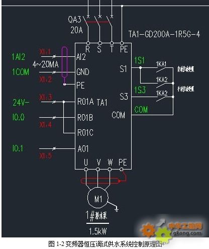

信号来源:输配电设备网安装在管网干线上的压力传感器,用于检测管网的水压,将压力转化为4-20mA的电流信号,提供给可编程控制器。英威腾GD200A变频器是水泵电机的控制设备,能按照水压恒定需要将0~50 Hz的频率信号供给水泵电机,调整其转速,英威腾GD200A变频器功能强大,即预先编置好的参数集,将使用过程中所需设定的参数数量减小到最小,参数的缺省值依应用宏的选择而不同。系统采用默认的宏进行逻辑控制。可编程根据恒压时读取的变频器当前频率值与从压力传感器获得的反馈电流信号,利用PID控制宏自动调节,改变频率输出值来调节所控制的水泵电机转速,以保证管网压力恒定要求。在两个泵的各个主回路中有智能电量变送器,用于测量主回路中每一路的电流和电压,给PLC模拟量输入信号,以确保两台水泵的安全可靠运行。
变频器可以对任何一台水泵启动和恒压供水控制。空气开关(QF)是当电动机过载时自动将电动机从电网中断开热继电器(FR)是利用电流的热效应原理工作的保护电路,它在电路中用作电动机的过载保护。
在切换工频的电机,停车方式设定为自由停车[3],用控制变频的接触器的常闭触点去接通控制工频的接触器电磁线圈,即控制变频的接触器和控制工频的接触器一定要互锁。这样就保证了变频器的输出端与工频不可能短接,避免切换时造成炸机、跳闸等故障。
对变频器的启/停控制,是将输出端连接的交流接触器是先接通,然后再给出变频器运
转命令;变频切换工频时,变频器需停机时,是先给出变频器停止命令,变频器停掉后,再断开接触器的。其中有0.5s的时间间隙,较好地避免了对变频器的冲击。

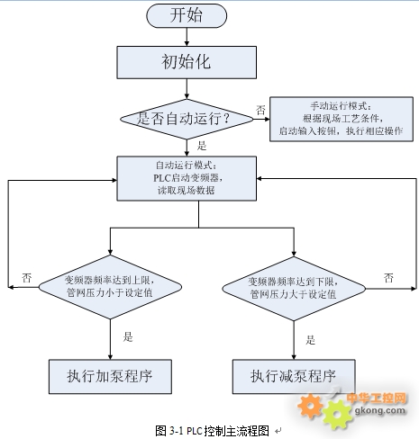

系统程序包括主程序和电机切换程序,PID子程序。主程序主要作用是调用其他子程序;电机切换程序根据PID的运算输出来决定两个泵的运行状态。PID子程序主要是对现场采集的数据进行运算,以达到安全稳定的控制精度。数据采集程序用于将现场的数据采集到PLC中,用于PID控制以及在触摸屏中显示,便于现场操作。
1.主程序:主程序的作用是初始化子程序,调度子程序,降低程序复杂度,使程序的设计,调试和维护等操作简单化。在主程序中,设置两个变频器频率上下限到达滤波时间继电器,用于稳定系统。
2.PID子程序:Micro/WIN提供了PID Wizard(PID指令向导),可以帮助用户方便地生成一个闭环控制过程的PID算法。此向导可以完成绝大多数PID运算的自动编程,用户只需在主程序中调用PID向导生成的子程序,就可以完成PID控制任务。PID的运算数据存储区是自动分配的,向导将自动为其参数表分配符号名,用户不要再自己为这些参数分配符号名,否则将导致PID控制不执行[4]。PID向导中断用的是SMB34定时中断,在用户使用了PID向导后,注意在其它编程时不要再用此中断,也不要向SMB34中写入新的数值,否则PID将停止工作。为保证PID子程序的正常运行,必须用SM0.0来使能PID子程序,SM0.0后不能串联任何其他条件,而且也不能有越过它的跳转;如果在子程序中调用 PID子程序,则调用它的子程序也必须仅使用SM0.0调用。

3.电机切换程序:包括加电机程序和减电机程序,在控制系统作用下,变频器开始运行,启动第一台水泵M1,当输出压力达到设定值,转速才稳定到某一定值,这期间M1在PLC和变频器的控制下处在调速运行状态。当用水量继续增加,变频器输出频率达到工频时,水压仍低于设定值,由PLC控制切换至工频电网后恒速运行;同时,使第二台水泵M2投入变频器并变速运行,系统恢复对水压的闭环调节,直到水压达到设定值为止。
降压控制:当用水量下降水压升高,变频器输出频率降至PLC程序中设定的变频器下限频率时,水压仍高于设定值[5],系统将工频运行的一台水泵关掉,继续变频运行另一台水泵,使压力重新达到设定值。

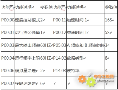

表1: GD200A参数设置情况表

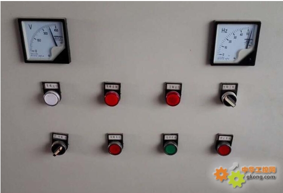

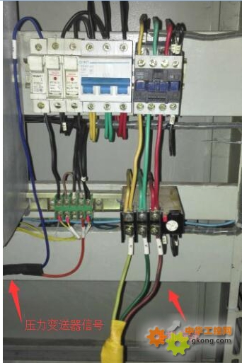

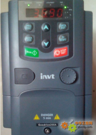

5 现场图片
