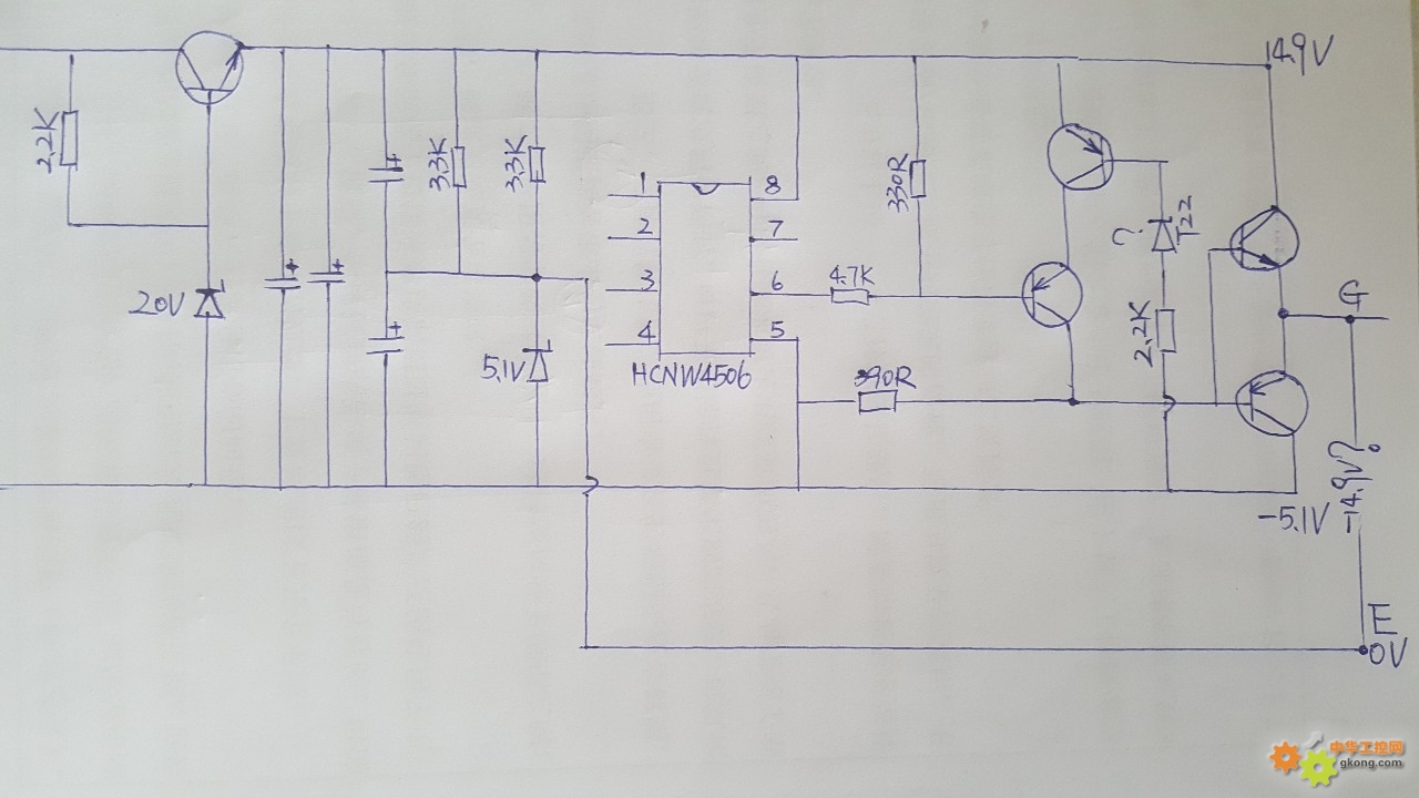

西门子变频器驱动静态输出位正常位负5.1V,有一路静态输出为负20V。驱动电源20V分压成5.1V,14.9V,量5.1V有,量14.9V没有,那的故障?

地电位相关元器件烧毁了

如果是小功率的440,你再查查+电源回路,应该有一个小阻值电阻(保险电阻)。

输出-5.1V没变,0V变成14.9V了,感觉是0V与14.9V短路

就这个图的话,应该是这样。
