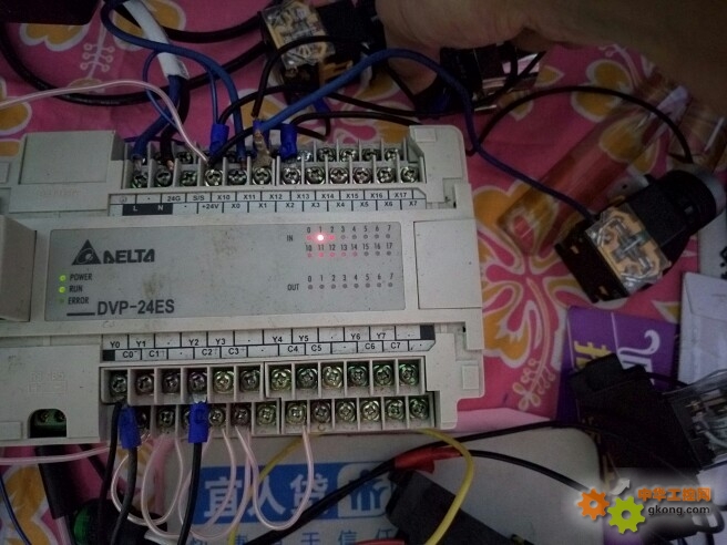

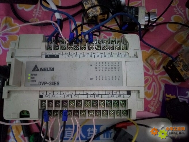

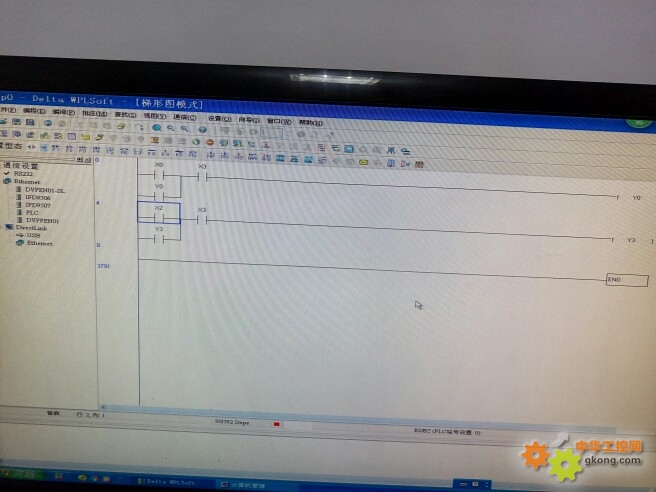

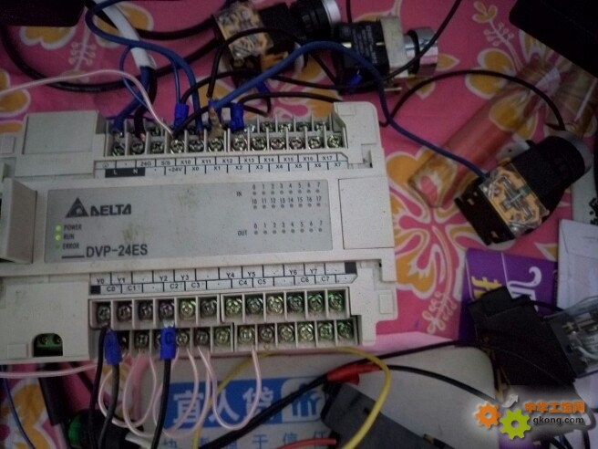

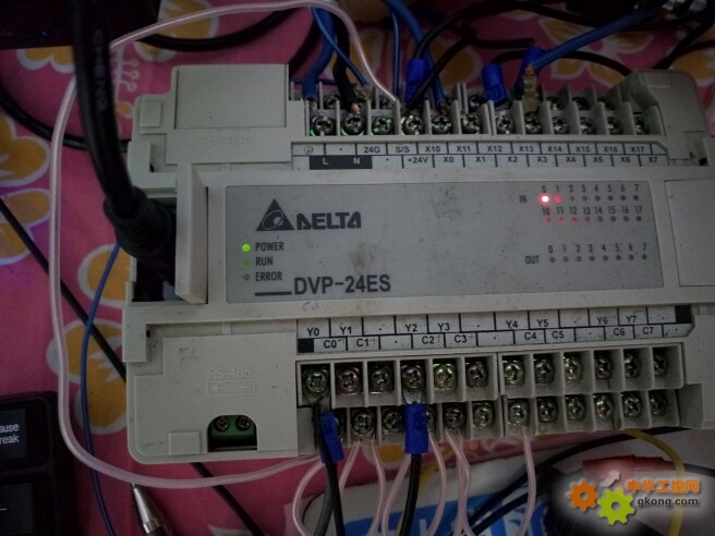

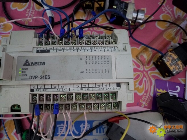

谢谢各位大师的指点,改过了怎么还是只有输入,没输出呢?
指点刚入门的菜鸟一下!表情表情表情
此帖发自论坛手机版

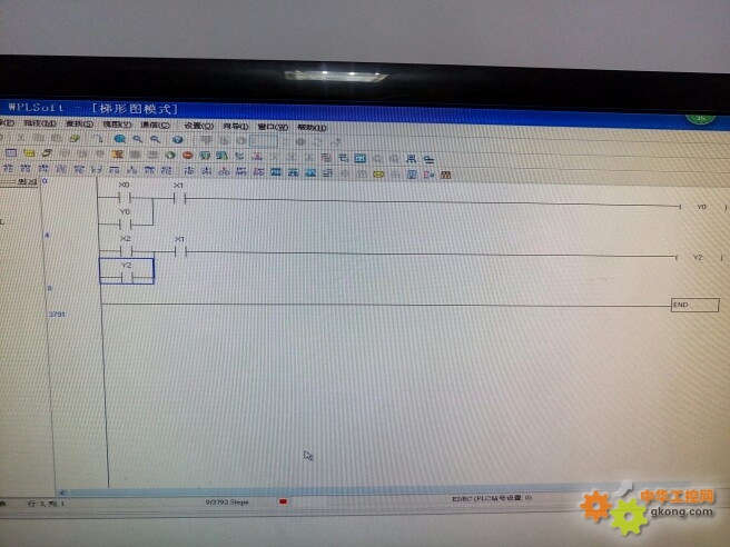

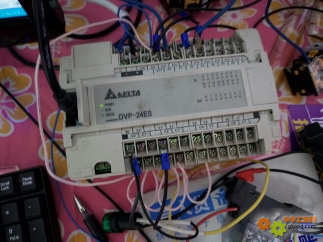

#15楼
回复 #10楼 deweg

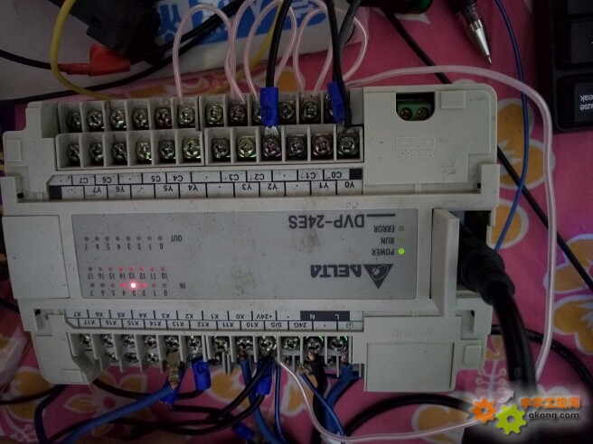

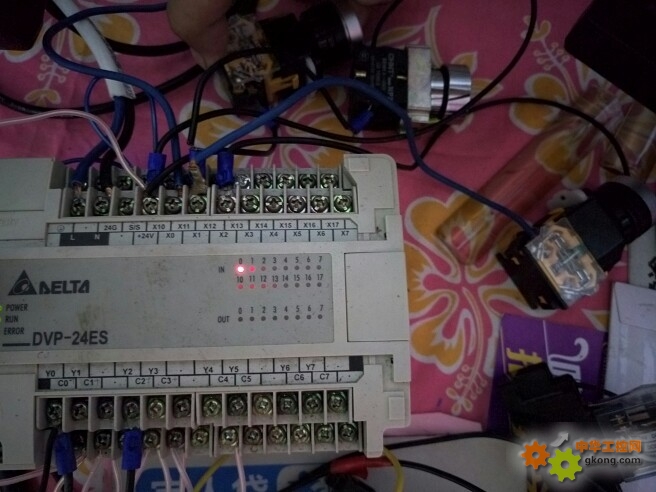

这样也不行,而且X2既无输入也无输出。X0只有输入,到底问题出哪儿?
此帖发自论坛手机版

看完1L 和楼上的图片。。
我想说,楼主,你在逗我们吗。。
断开按钮如果程序用常闭,外面就不用接线。
ld x1 OR Y0  ani x2 out y0(不知语句对了没~~)
这样 外面硬件,接通X1 断开X2  Y0 输出。

回复 #15楼 小胥
X0和X1都是常开点,要想Y0有输出,两个都要接通。你接线时把X1点亮,然后X0作为开关,就可以点亮Y0了。

#19楼
回复 #10楼 deweg
谢谢各位。这个启停已解决了。我是菜鸟,望各位大神多指点指点!表情表情表情
