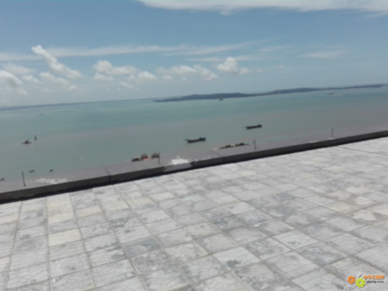

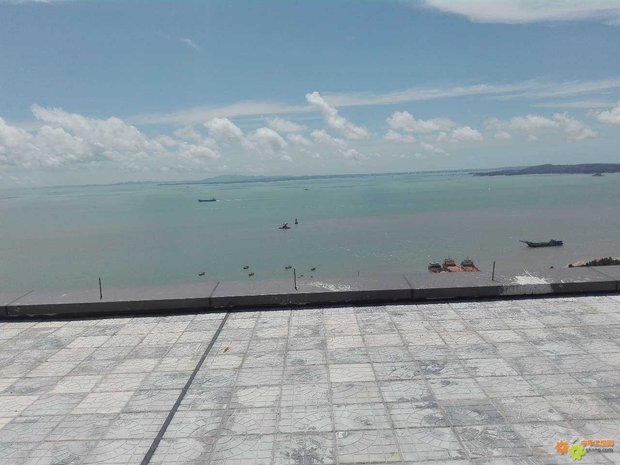

这个是我们大楼屋顶上边缘轮廓上的避雷装置,但是环绕他一圈有很多这种尖尖的避雷钢筋。但是跟我平时看到的避雷带不一样。平时的避雷带除了立柱还要把每根立柱用横铁连接焊起来。所以想问一下各们这种避雷装置什么叫,这样做跟平时的避雷带有什么区别。好处坏处又在哪。这样做算合格吗?

小型的防雷击系统,常见的住宅楼建筑和商业建筑,都是使用简单并且廉价的防雷系统,因为只要雷雨天气,人不是故意跑到楼顶或者阳台外面再或者伸脑袋到窗户外面去引雷被击身亡的话,躲在建筑里面被击身亡的概率几乎为零。
所以廉价的系统就有了应用的领域,如果是对雷电及其敏感的电脑网络机房,计算机中央控制机房等等,就需要布设专业的引雷接地系统。

这种防雷带没见过,貌似忘记焊接横向连接了!这么多小棍子,总不能每个都有引下线吧,也不太可能在棍棍下里连接的吧

其实这也是避雷网(带),只不过为了美观,将横向连接的导体埋入了墙体内了。

同意七楼说的,要不避雷针怎样接地呀。

一般防雷引下线可以采用建筑物主体钢筋
