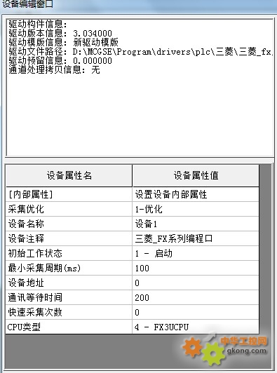

mcgs模拟运行和fx3g怎么通信不上,数据线上的两个灯一直在闪烁,但是按下按钮没有任何反应,不知什么原因?

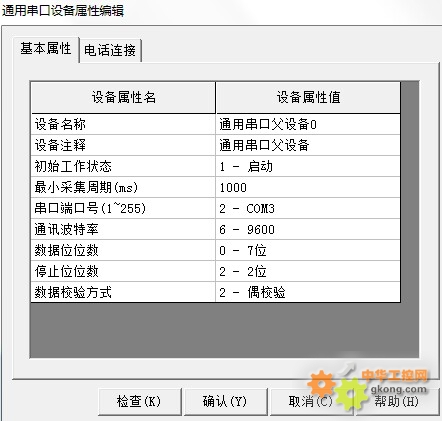

这是我的设置,帮我看看吧,谢谢了

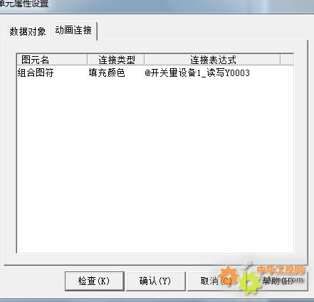

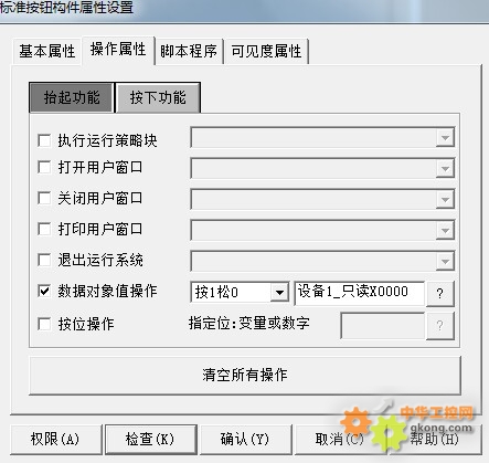

你要对数字量输入进行写操作?!

你把com3改成com1看行不行 还有你说的是fx3g通讯不上但你设置cpu型号是3u

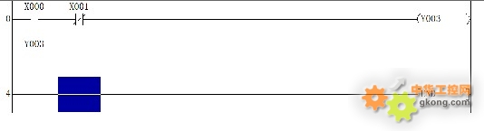

启动的时候不能有x

呵呵;把PLC运行开关拨STOP位上看下;

没有,用触摸屏控制的时候是不是不能直接控制x?
