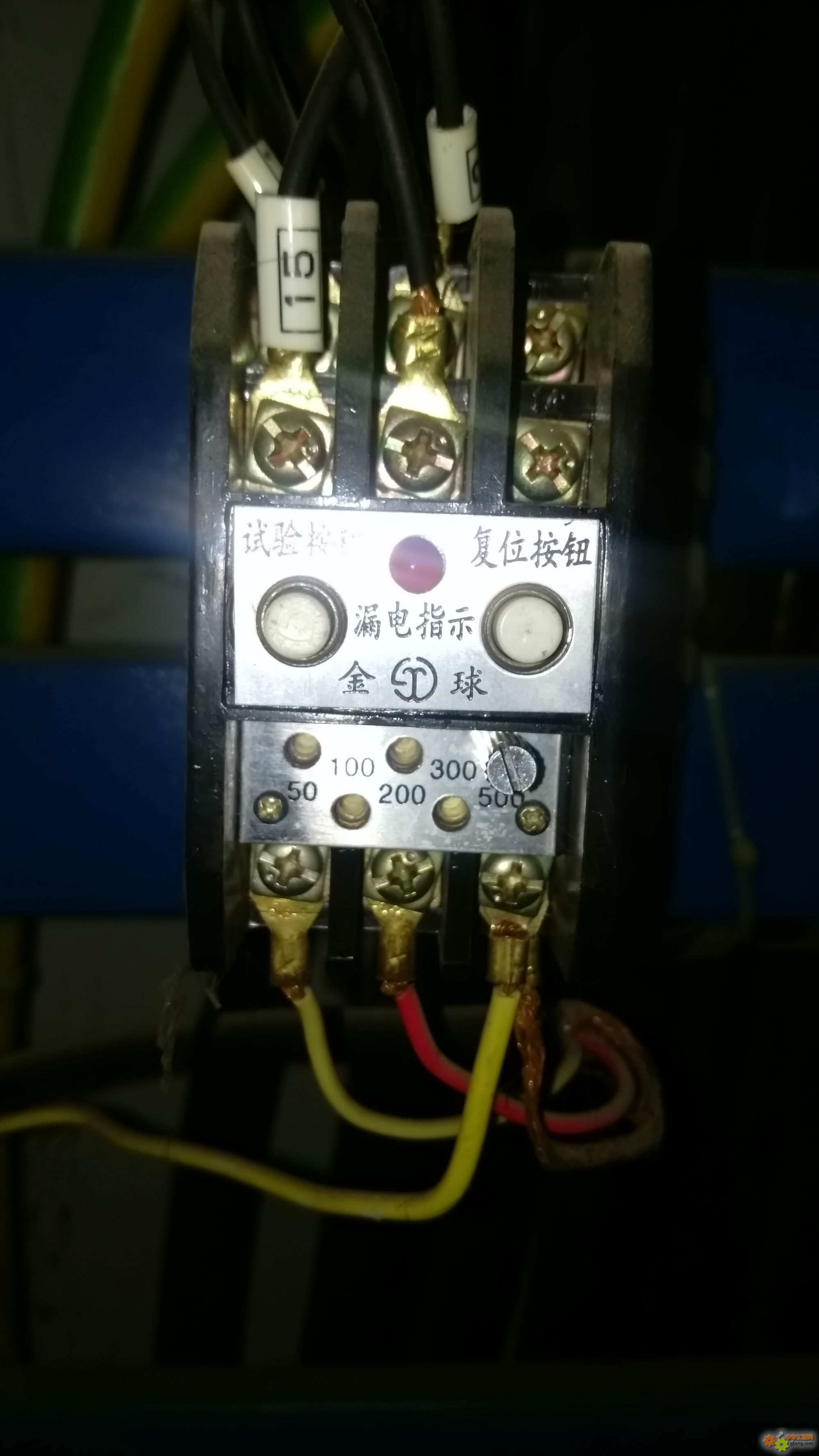

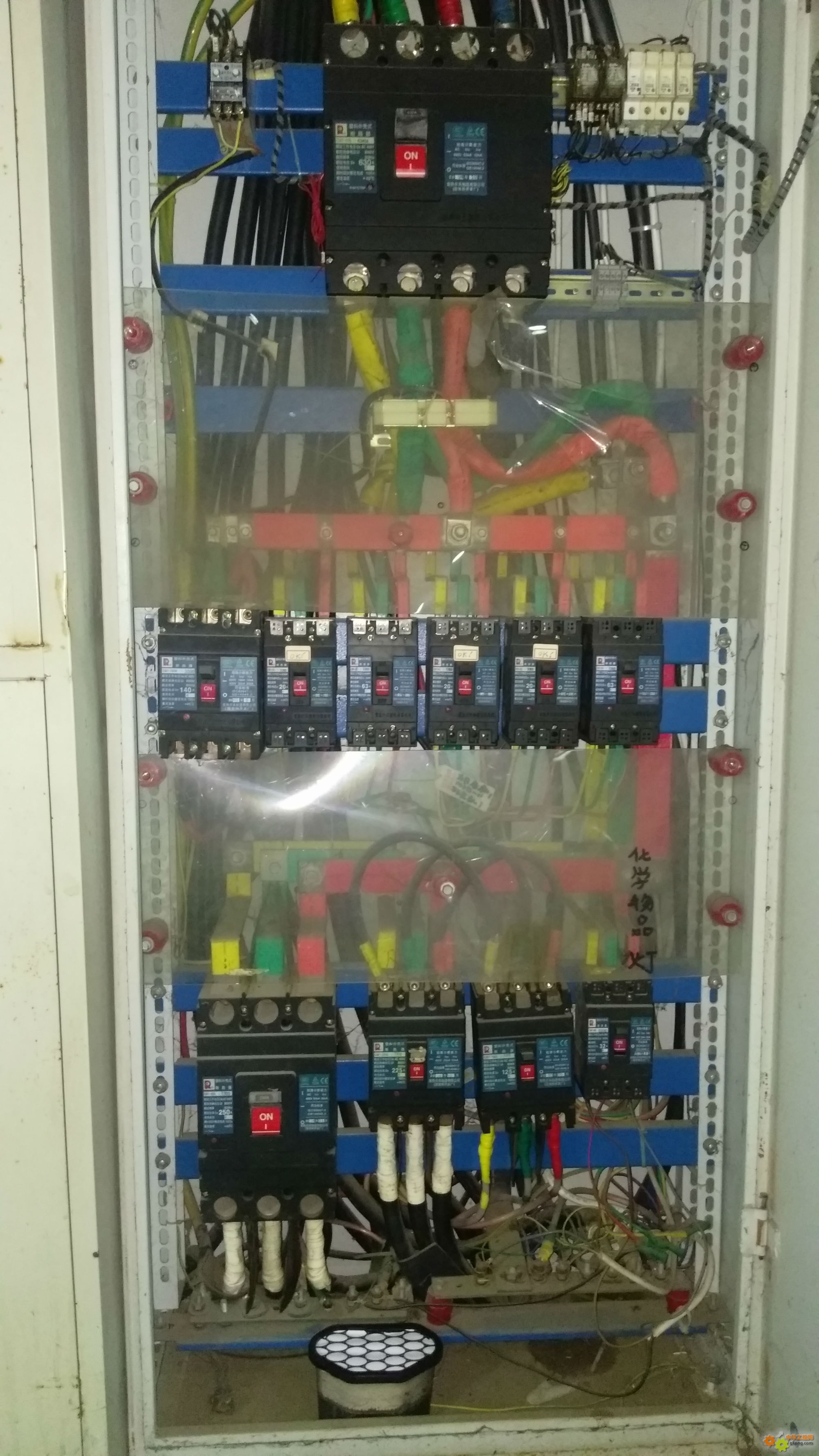

最近这个漏电继电器老是报警,复位以后有可以用大约1天会继续报警,需要查线路吗,还是因为继电器误动作的原因啊。。查线路有什么简单的方法吗

有备品换一个试试,没有就一路一路负载的试

可以更换一个试试,如还是跳就一路路的断了试

使用手摇式兆欧表进行测量负载的供电线路与大地之间的电阻值,也还要测量设备的接地电阻值。

用绝缘表测回路吧!

可先判别是继电器的问题,还是确实存在漏电;可代换法判别,如之前的回复所说。

用摇表之前,确认一下作用范围内都有些什么哦!

看看漏电值是多少?可能是线路累计漏电流
