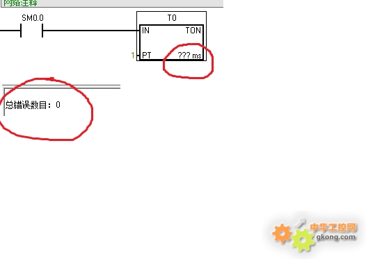

西门子PLC程序编译没错,下载时提示”下载失败,要查看详情,请看非致命性错误“,各位大神,这是这么回事啊,编译不都显示0错误吗?

非致命错误,意思是你的程序逻辑是对的。某些参数没有设对。比如说定时器是从T32开始的,没有T0,你写T0它就显示不出是几毫秒。但是编译显示0个错误。

发个图来看看,可以参照下4楼的说法。
