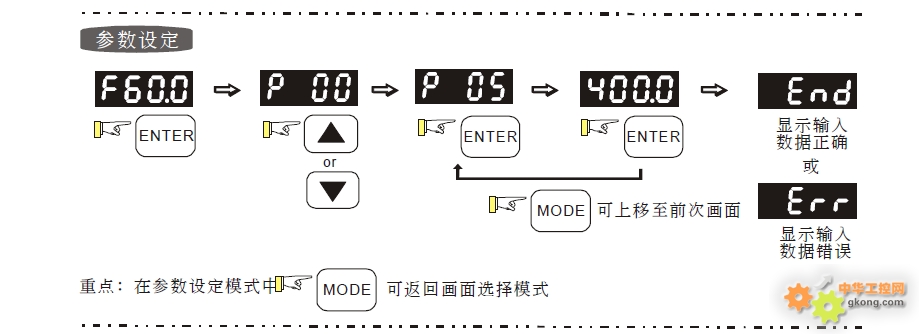

前几天设备坏了 设备是新发ZC-250C 3轴类自动车床 检测出来是变频器坏了  型号是 台达E系列变频器VFD022E43A 带PLC功能 2.2KW  但是装上去还是不能正常运转 原因应该是变频器的操作面板没设置的问题  但是小弟不会操作的方法啊  设备上还有活要干  想求助各位工控的高手指点下我  急 在线等!!!

原变频器还能上电么,若能读出参数的话,直接照着原变频器设置。若不能的话,那估计得找专业人士设置了,最好是厂家,尤其是有通讯的部分

这个如果只用变频器功能,输一下参数即可,如果里面还有PLC程序,那要拷程序进去了

手里有说明书么,没有的话下一个吧,刚刚看了下这种说明书百度文库就有免费的
http://wenku.baidu.com/view/b067e7d680eb6294dd886c7e.html
进入及修改参数这个说明书说的还真不是那么傻瓜式,你可以参照M系列里的

把参数备份到面板,直接考过去

看下变频器有没有拷贝功能?
