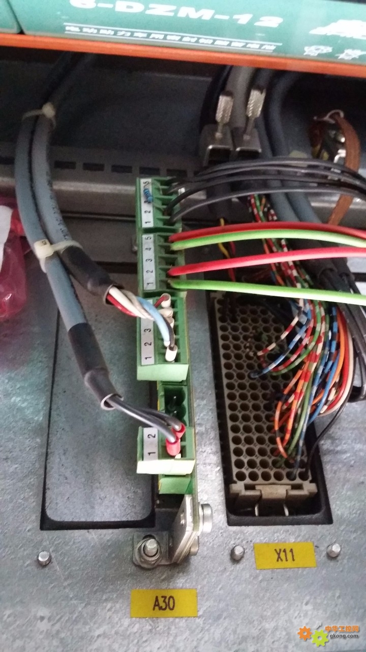

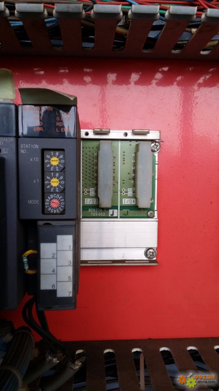

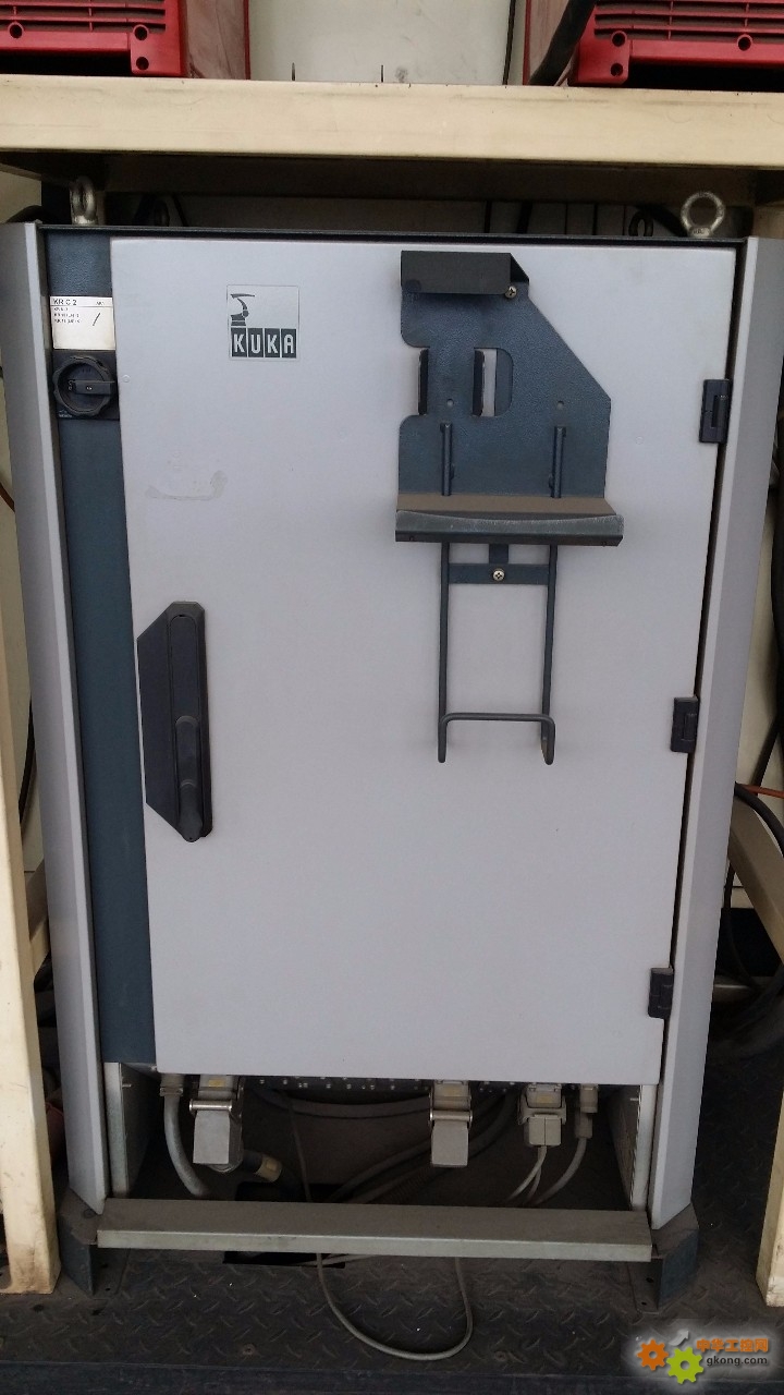

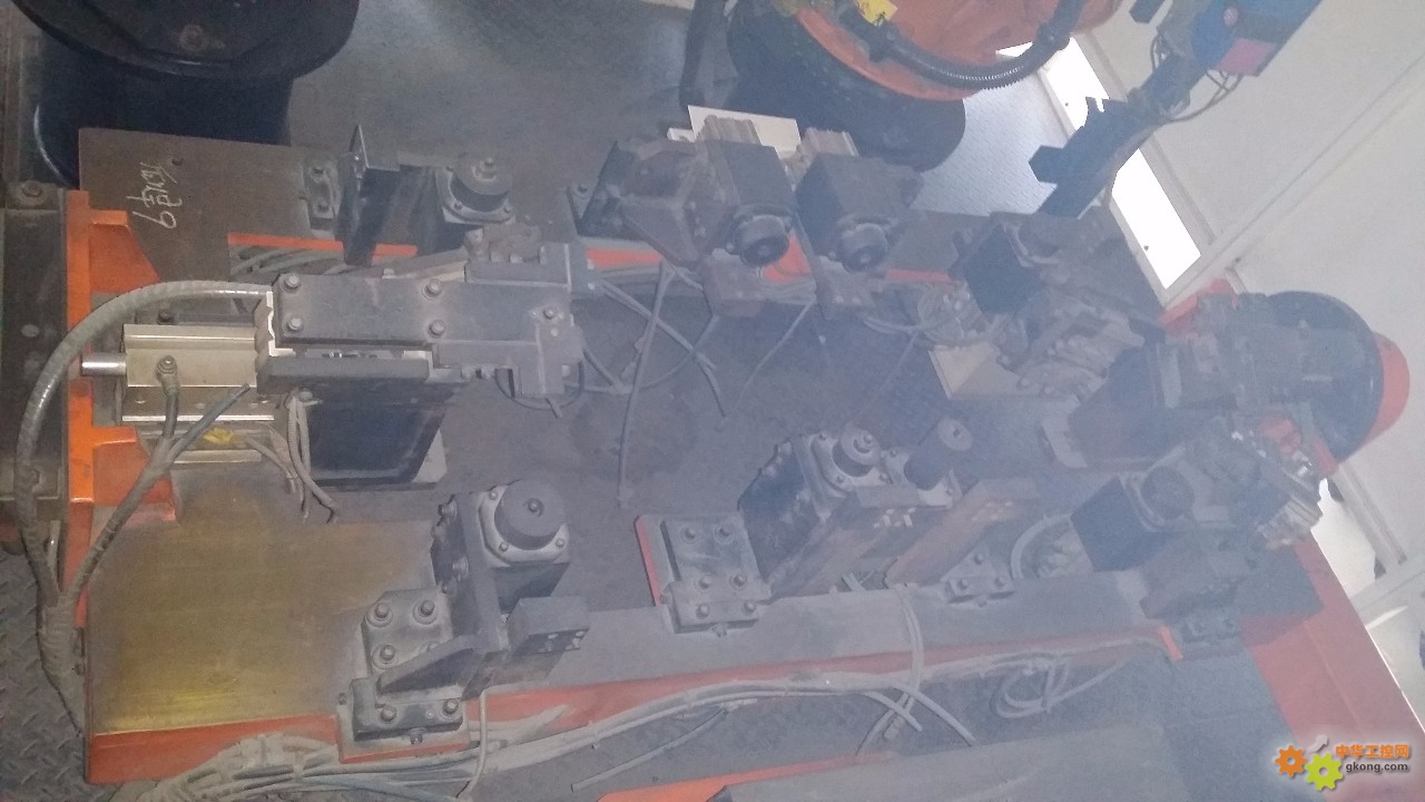

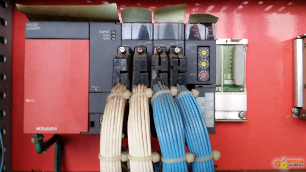

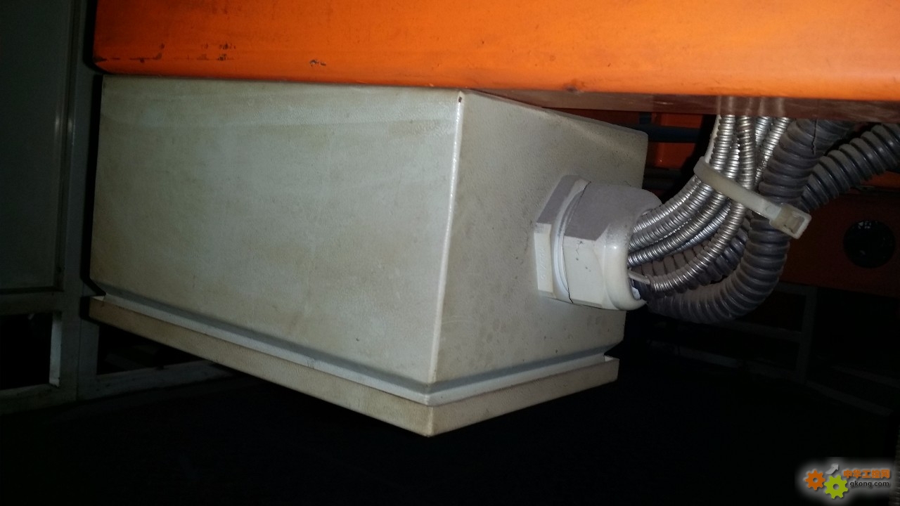

KUKA机器人弧焊工作站,通过cc-link网络将焊接夹具、机器人、焊机等组成一个整体。机器人增加了CC-Link通讯板卡,PLC与机器人之间通过CC-Link网络,完成程序的调用和各种信号、异常的处理;采用CC-Link远程IO完成对夹具气缸的控制及检测等;CC-Link网络出色的通讯性能很好的保证了整个系统的稳定运行,在焊接过程中的大电流干扰下也能保证通讯无异常。

好几台机器人?
你这应该用了好长时间了,线有些乱了。

库卡属于最垃圾的玩意,早点扔了吧

这个线做的,真水,老多年头了吧

线台烂了 感觉不能碰

哎,都被现场的人倒腾乱了!

年数不短了
