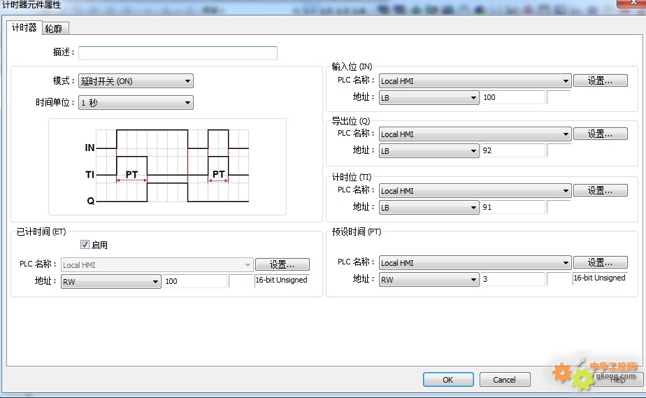

发现威纶的计时器,当开始计时时,累加时间不断的增加,但是切换到别的窗口再切换回来时,已经计时的时间就被清了零了,然后又再从0往上计时,这样用起来相当不便,请问有知道原因的前辈没有?

楼主说的切换到别的窗口是什么意思呢?

就是点返回到主窗口,去做别的操作,然后再回来到计时器窗口,就发现这个时间又重新归零,重新计了
我是在离线模拟的,不是在机器上测试的

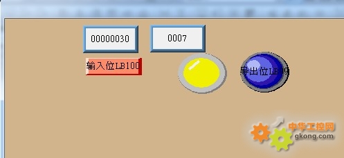

仿真啊 上机看看 应该不会有这种问题

放到4号窗口试试

回复 #4楼 YXBK
4号窗口是什么意思?
是哪个4号窗口?下图中的这个4号窗口吗?

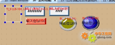

刚上机试过了,还是一样的
只要转到别的窗口再转回来,都是会变成0重新计时。

4号是公共窗口,如果放在这个窗口就不要放别的窗口了。

4#窗口,也切换不过去呀,没办法切换到4号窗口,没有选项

就只把 计时器元件 放到4号窗口,不要去切换,其他的控制元件还放原来窗口。
