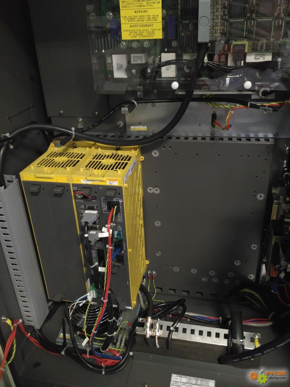

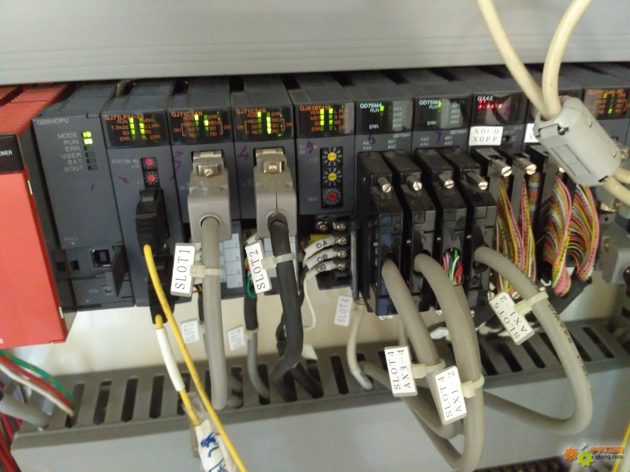

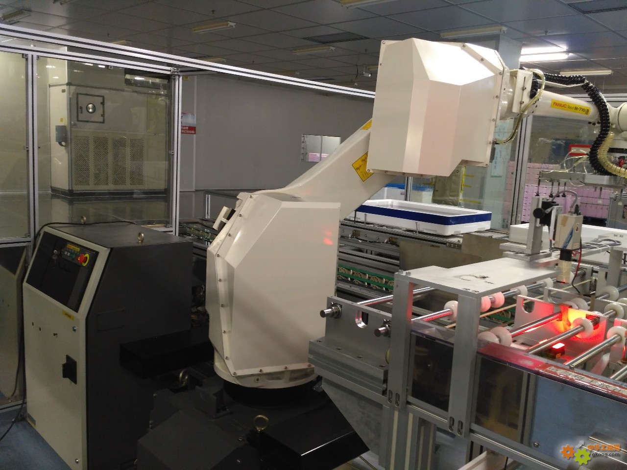

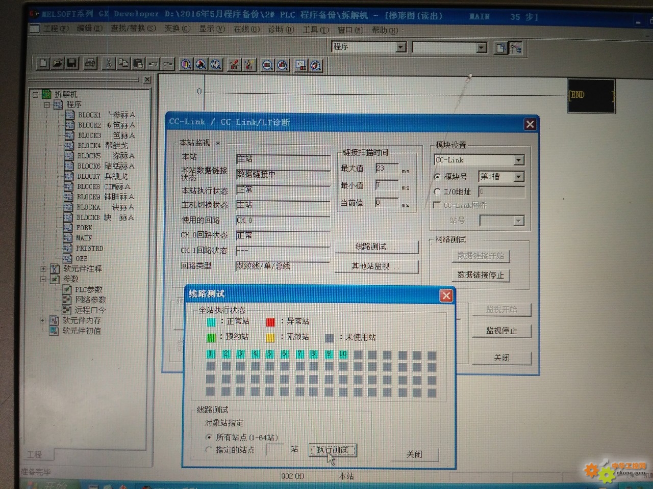

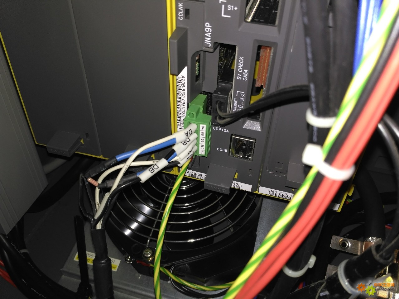

设备应用与lcm场合,名称公司称呼为面板拆解机(设备为公司总部自行制作),用于搬送面板流入流水线。 前三图为fanuc robot cclink模块及设备图,通过电脑及教导盒分配每个端口及数据地址,实现配线简洁。此模块为三菱cclink兼容模块,数据通讯无异常。 下二图为三菱cclink模块在线使用,及各站端口,数据,通讯,异常实时监控,降低异常发生率,减轻维修压力。

你这个FANUC的机器人怎么是白色的?

看PLC,有好多点,也有好多通讯,这个机器应该很长,流水线上还有不少伺服吧
这照片应该只是一小部分吧
