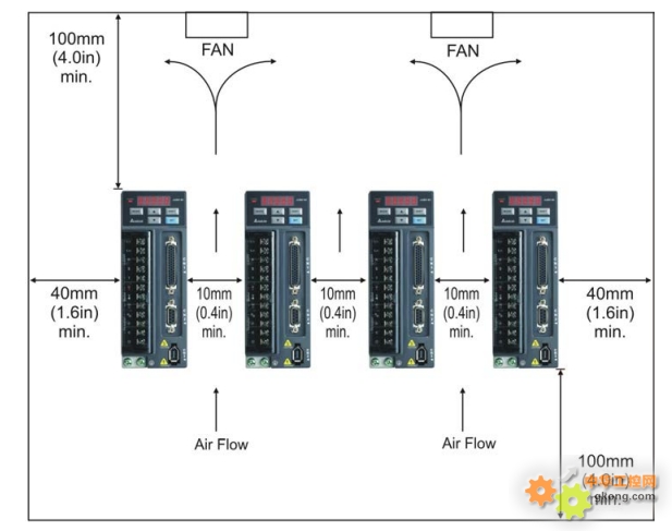

几个伺服驱动器安装在一个电控柜里,驱动器之间至少要隔开多远的距离啊

台达说明书上写10mm,这样ok吗,会不会太近了,而且为了省钱,不想加抗干扰模块

10mm太小了吧 后期拆卸也不方便吧

柜子装空调这都不是个问题!

图上表示很清楚要有散热风扇情况下可以间距小。如果没有还是大一此比较好。

按说明书要求来,像三菱有的型号可以紧密安装的。

你在逗我么,10mm安装间距后期维护麻烦啊

柜子散热良好的话,10mm完全足矣

这个说明明书说的魏清楚,还要上来问?你不会说伺服没有安装说明书吧

书上指的是最小的散热通道,如果没有风扇可能吗
