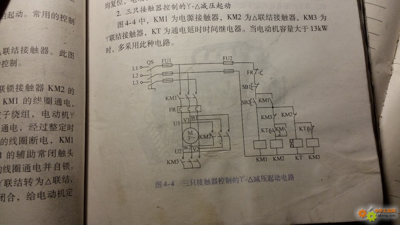

请教前辈们两个问题:
1:上面是我买的一本教科书上的一个星三角启动电路,我觉得主电路接线好像错了,又不敢确认,特来请教各位;
2:电机的三项绕组接成三角形时,一般都是u1-w2,v1-u2,w1-v2,但是如果接成这样:u1-v2,v1-w2,w1-u2会有
什么后果,请各位不吝赐教!

发表于:2016/6/26 10:18:19
没问题的,把图形展开成三角形就可以了,没必要纠结在这里

发表于:2016/6/26 10:25:29
没什么后果,本来就有两种接法的。

发表于:2016/6/26 11:48:27
zhengpan2010
在
2016/6/26 10:18:19
可是他这种接法,展开应该不是三角形啊,它的L2电源接的是v1-v2

发表于:2016/6/26 11:53:34
没错,图是画错了,标错了,应该是U2 V2 W2,不是U2 W2 V2

发表于:2016/6/26 11:58:28
电机下面的字母标错了而已,W2和V2调换下就行了
不要纠结印刷错误了…

发表于:2016/6/26 12:14:45
多谢各位了,我还想知道,如果我照书上的图接线,会不会放炮,或者烧电机呢?如果我接成反序三角型,是不是就会出现反转呢?我不太明白原理,希望有哪位前辈能再赐教几句

发表于:2016/6/26 12:27:58
图没错,线号标错了

发表于:2016/6/26 13:22:56
标号错误而已

发表于:2016/6/26 13:41:48
我如果按照错误的线号接电机端子会怎么样呢
