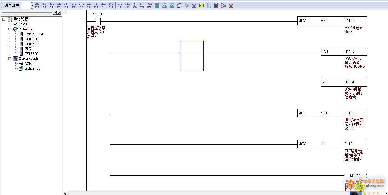

现在用的PLC是台达DVPSS211,想通过MODBUS RS485与上位机通讯,plc程序中通讯设置程序已经写好了,如图,还需不需要写其他的通讯程序(上位机怎么读取我plc的开入开出量),本人是新手,求各位师傅指点哈
