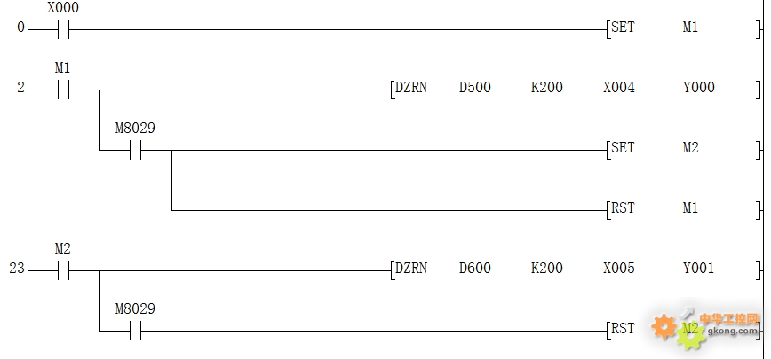

各位大神帮我看一下这个回原点的程序,是不是有错误。

我觉得当y0到位的时候m8029置位,在这个扫描周期里面m2=1,m1=0。但是下面的程序又把m2复位了,所以我觉得y1没有回原点。
这样写到底正确吗?是不是我想的这样?

M8029指示DZRN指令来状态,这个程序是没问题的,第一条DZRN指令与第二条DZRN指令后的M8029状态是不同的。也刘是说每个DZRN指令都会更新M8029的

程序时可以执行的,你若担心也可以让Y1的执行延迟1个扫描周期

没问题

第一条DZRN 里面的M8029复位了M1 置位了M2 ,这时才执行第二条DZRN指令 两个之间做的是互锁呢

建议在M1置位前进行一次初始化

什么意思 说清楚点 小白不明白

在程序顶部对M1 M2的进行状态复位

程序没问题。八楼的建议非常好。
