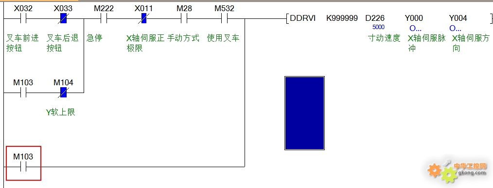

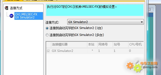

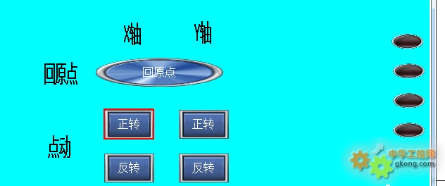

PLC是3U的,触摸屏是GT2308,仿真时想看下脉冲输出,结果怎么都看不到。。。。大家有遇到这样的情况吗?

定位指令不可以仿真的。

仿真也不是所有指令都支持。

高级指令很多都不支持仿真

原来如此,谢谢各位的解答

三菱定位指令不能仿真!!!

呵呵;仿真不是万能滴;

定位不能仿真
