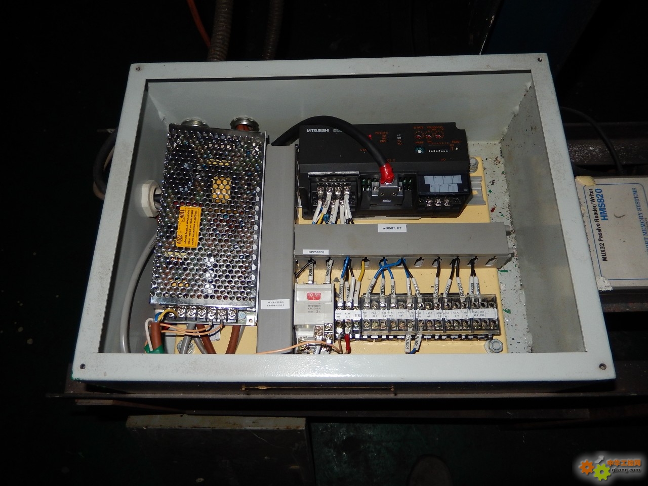

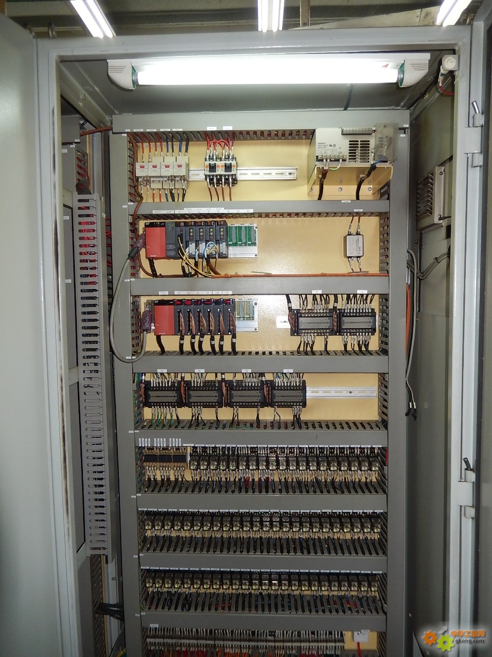

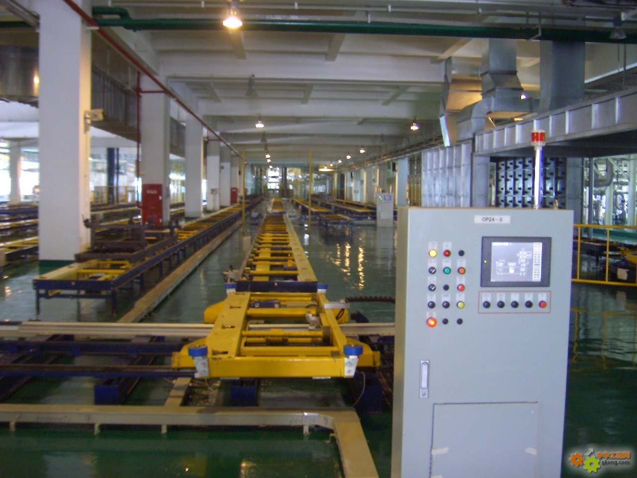

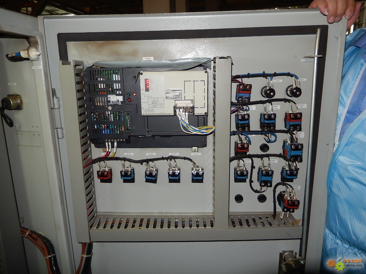

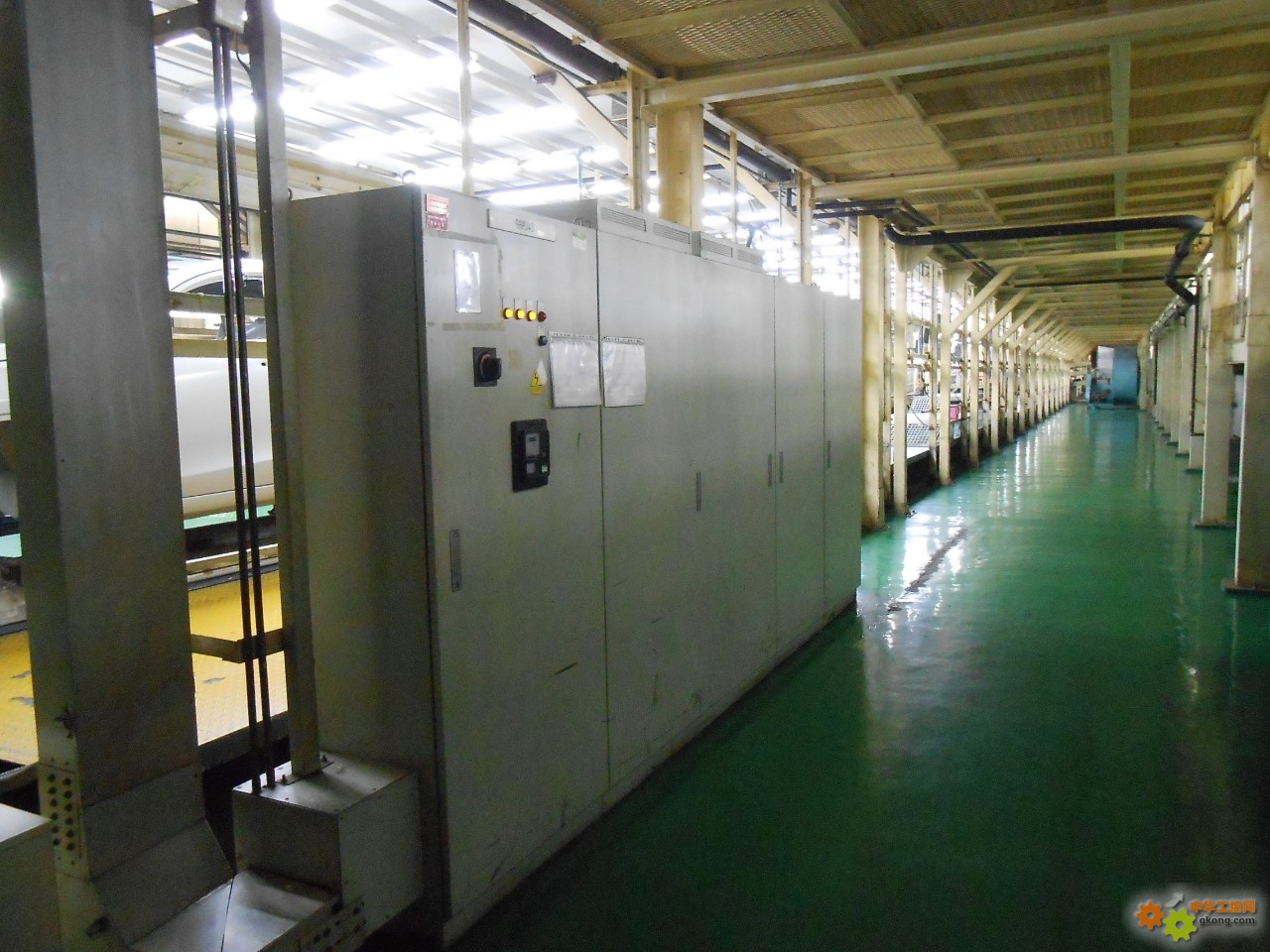

全车间使用Q06H CPU,车间级使用MNET/H光纤网络,现场使用CCLINK总线。

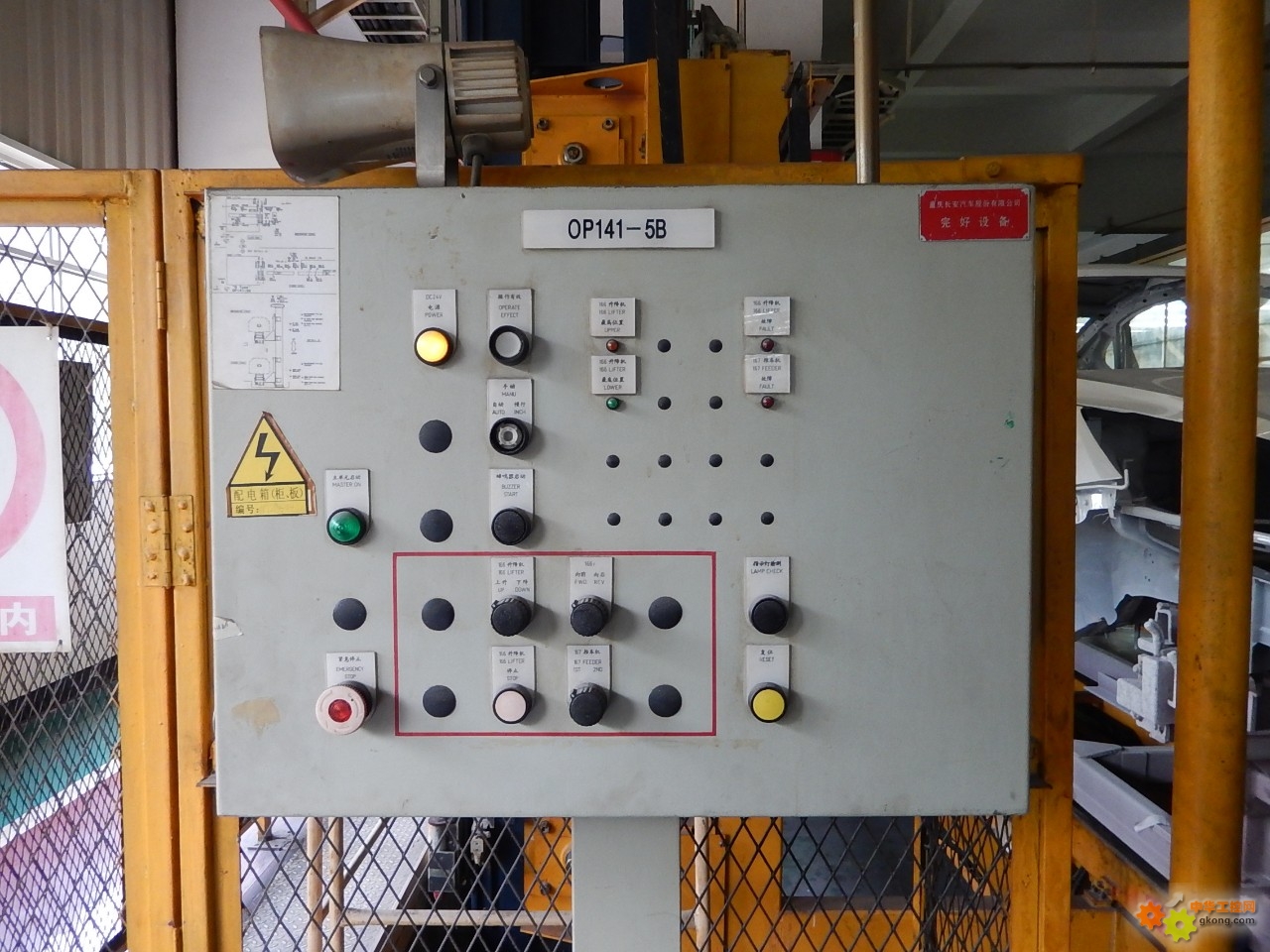

现场触摸屏操作盘,

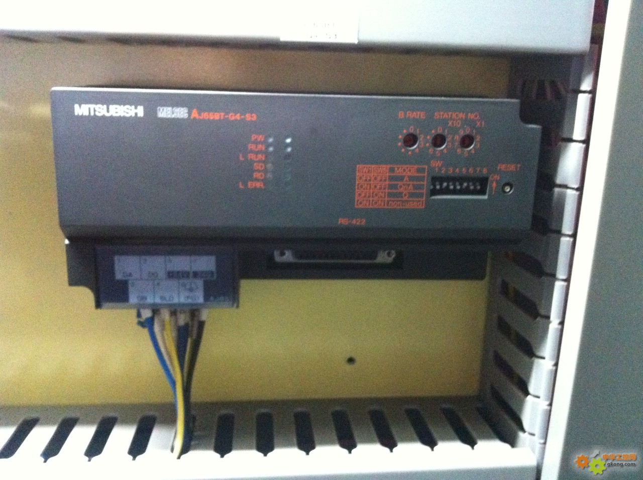

盘内安装aj65bt-g4-s3,电脑可以通过此单元连接CPU查看程序,方便现场调试。
触摸屏扩展cclink网卡,通过cclink和CPU通讯。

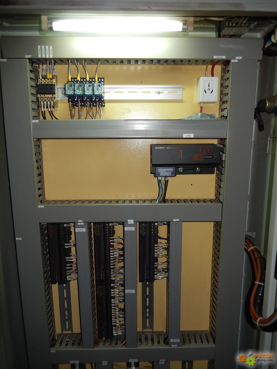

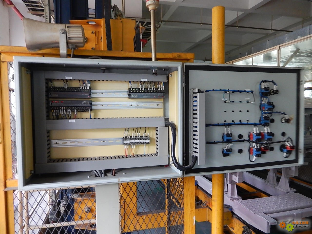

普通操作盒 内布置远程IO模块

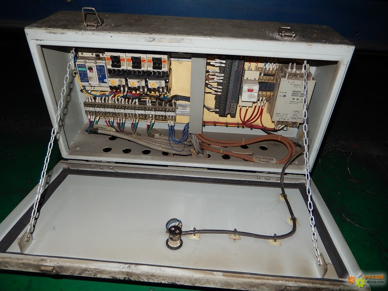

电机控制箱内布置32DT模块,采集传感器,空开辅助等信号,输出信号给接触器,指示灯。

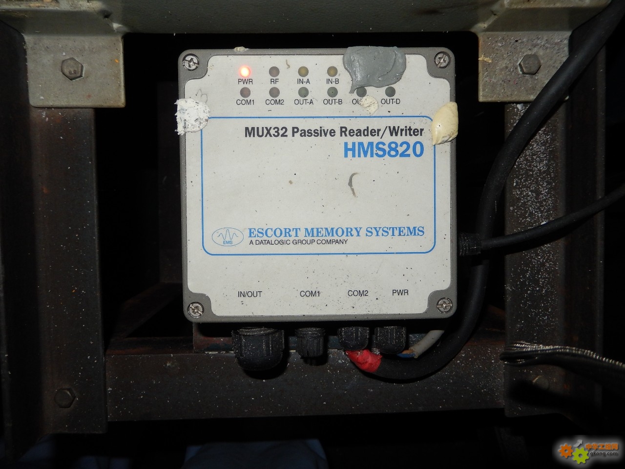

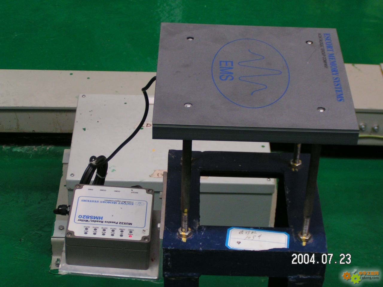

现场需要ID跟踪数据,所以使用了AJ65BT-R2.

楼主我想问一下后面倒数2张是什么设备!

呵呵;Q06H没与三菱的屏通讯?

发表于:2016/6/26 13:07:49
ZCMY
在
2016/6/26 11:33:11
呵呵;Q06H没与三菱的屏通讯?
屏后面加了CC-LINK通讯卡,通过CC-LINK连接了。
