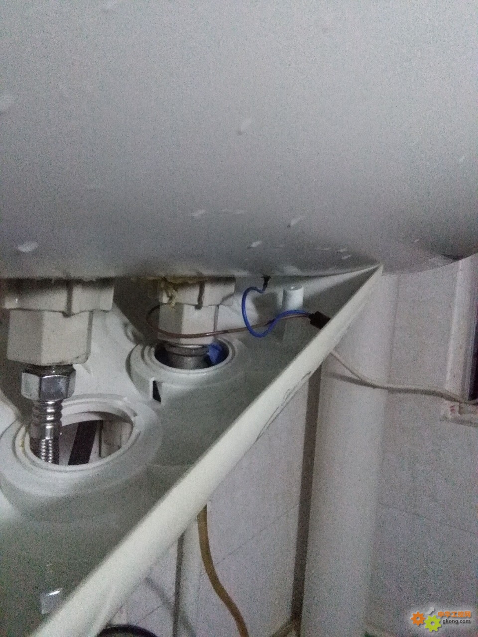

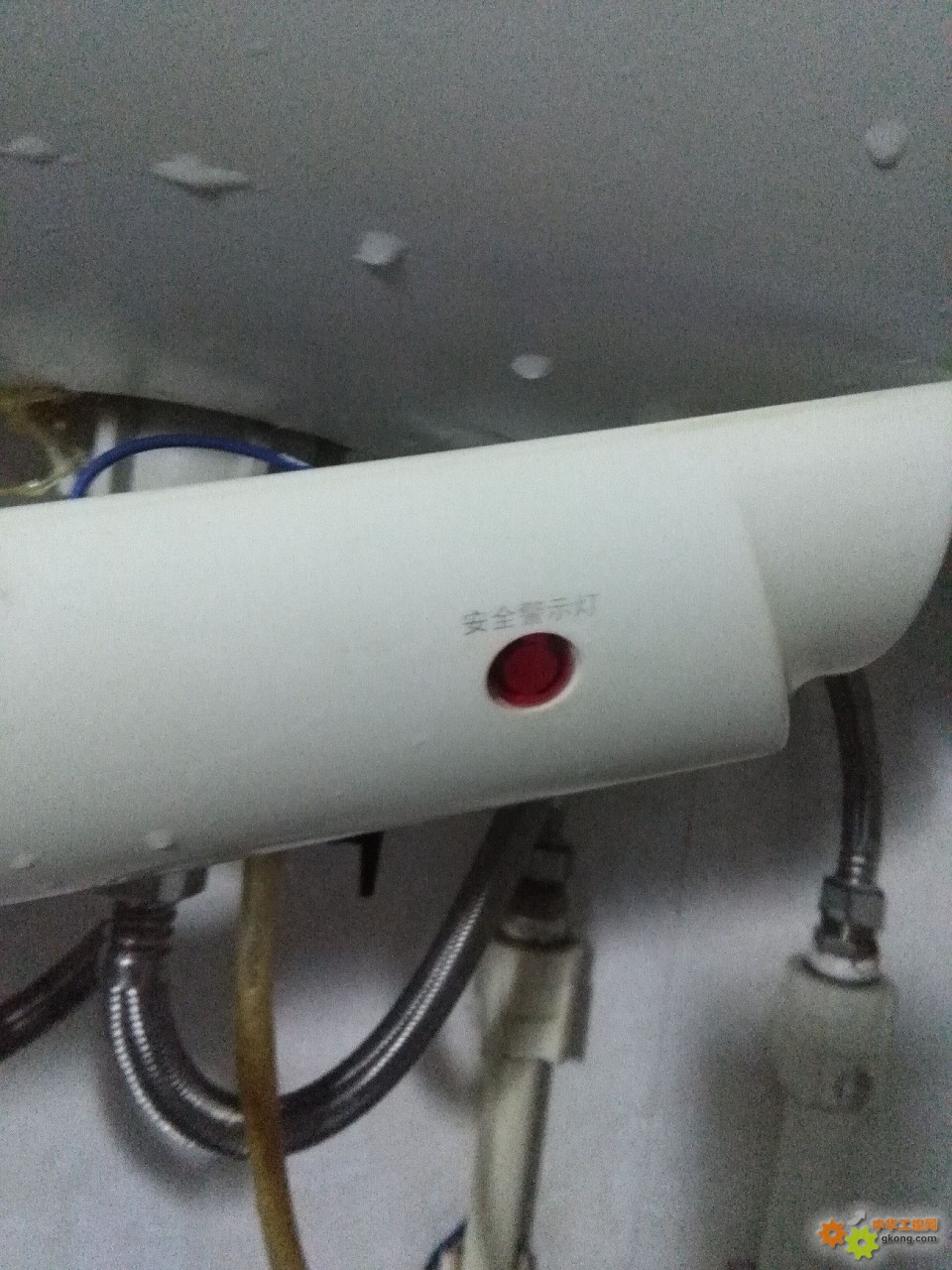

如图所示,再近帮别人洗个热水器,5年多没清洗了,你可知有多脏了,由于是单亲家庭,两母女,以前也认识,…………。还是控制自已。废话少说,真接上图了,转移主题。发现了点问题。安全指示灯的作用?说说下,怎么原理、

一根蓝线接在热水器壳了,还有一根灰色线,好像从内胆引出的,指示灯亮起说明漏电了吗。

热水器漏电基本上是加热棒爆了,我做过热水器的售后见过很多加热棒直接爆开了,那时候如果漏电保护器没有跳,内胆和外壳基本同电位,指示灯会亮???除非把加热棒和热水器外壳隔离绝缘,然后在加热棒和外壳加个指示才有用吧

插头线有带漏保吧,插座上也会有漏保的,要定期测试才重要

灯亮了就表示漏水了
这时候漏电开关应该是动作了!

没看到接线图,个人猜想就是有漏电电流安全指示灯就会亮起?
