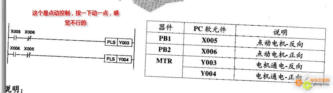

这个文件看了一下,好像有的程序并行不通,大家看看,欢迎交流

呵呵;首先要理解指令的含义;
PLS指令仅仅是会输出一个扫描周期,而不是按钮按住一直输出,按钮放了才停止的;
对于一个扫描周期,你几乎是感觉不到的;

回复 #5楼 ZCMY
所以我说这个文件有很多程序有问题的
