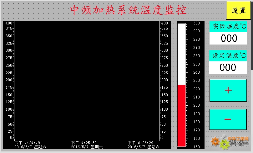

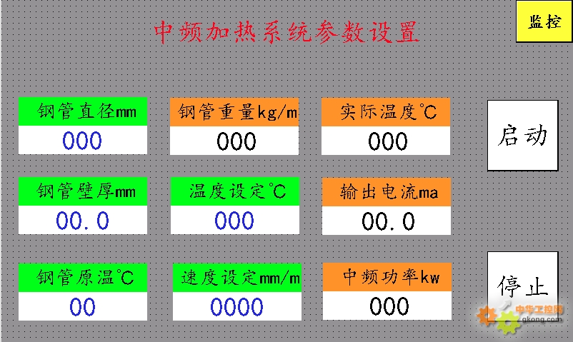

   第一个界面中绿色部分是输入参数,包括钢管直径壁厚等参数,黄色部分是输出参数显示,包括模拟量输出的电流值,此值对应的中频功率。
该系统是根据不同的管径还有运行速度,根据公式计算出所需要的中频输入功率,由模拟量模块送出0-15v电压控制中频功率。
该系统最早是手动电位器控制,操作者根据测温枪测得温度随时调整,温度很不好控制。
后来采用自动温控仪和红外探头做成闭环系统,但是在钢管通过中频感应线圈的时候,该系统存在几十秒的延迟,红外头测不到钢管,钢管就被连续加热,当测到钢管时候温度已经超标。
于是想办法做了上面这个系统。

这是什么软件做的
1343
1035182683
文章数:114
历史总积分:1343
注册时间:2015/6/13
发表于:2016/7/7 7:40:26
回复 #1楼 gavin南风Tmb
西门子的人机界面
