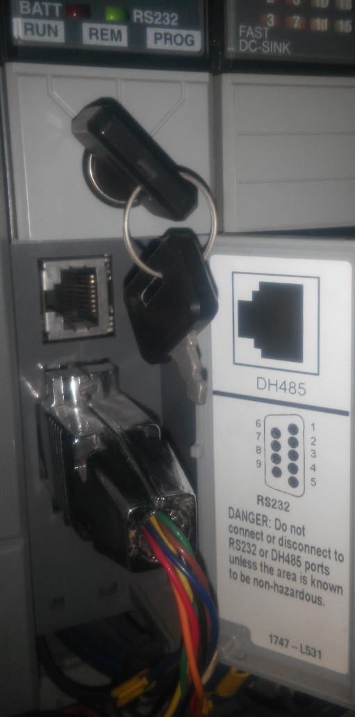

各位学哥学姐!上图
1.图中DH485通迅口未被占用;2.图中RS232通迅口连了1个panal屏;3.现在我把RS232口上那个9针插头拔了,用1747CP3线的九针头插上,另一头连电脑,SLC5/03与电脑始终连不上,出错提示是一组英文(数据包什么的,timeout什么的),搞了好几天了都连不上,不知怎么办?求懂的学哥学姐帮助

RSLinx 有没有设置好

AB一DF1一1,19200,8_N_1,SLC500,CRC

以上是RSlinX中的设置

主要设置三个地方,COM Port,Device,Error Checking,COM Port与你USB电脑一直,Device要选1747的那个,Error Checking要选CRC

直接用网线 再设置好RSLinx Classic

1747一PIC/AIC+ device吗?我用的是1747cp3这种线!

网线是普通的网线吗?请详细说明,谢谢了

串口可能无法连上的。。。

8楼的朋友:能说明原因吗?谢谢
