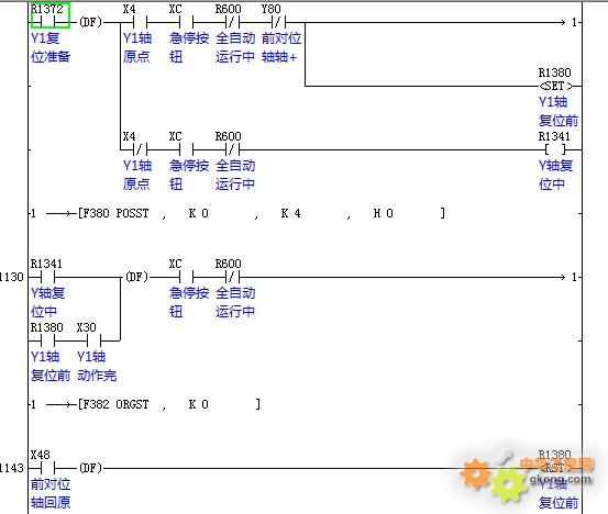

各位大神,帮忙看下这段回原点程序有没有问题!!(我看有些plc回完原点后需要当前位置MOV一个0进去,,这段程序没有这个,,行吗??)

发表于:2016/6/24 14:10:57
这个是松下PLC Xh系列的   回完原点最好把当前值清零  因为有偏差计数在里面
