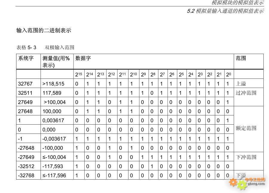

怎么确定FC105中,模拟量上限和下限的值?

表情  工程量的上下限  还是说0-32768?

0-27648吧

S7-300中记得就是32768啊

27648

貌似我没有错哦    S7-1200中的是27648

工程量满量程对应的是传感器的满量程值
