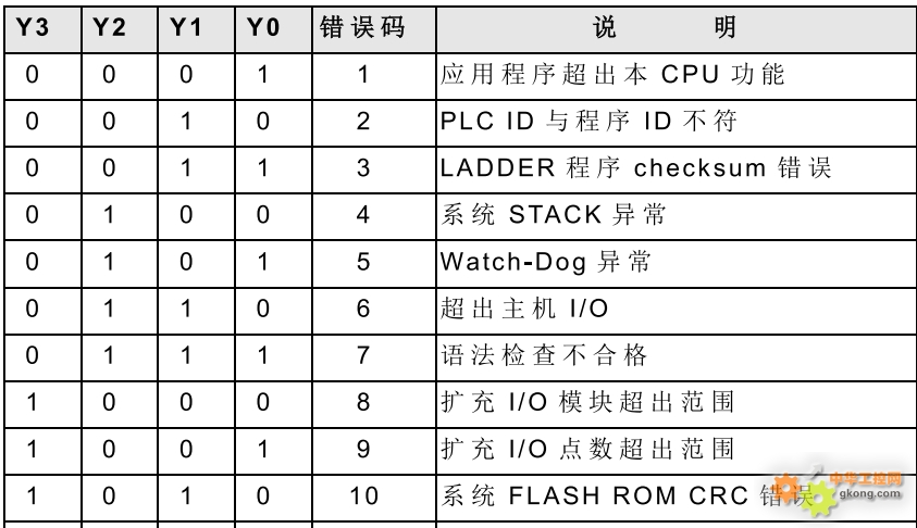

请教永宏PLC与电脑通讯不上,Y2闪亮报警咋整表情

原来上午写了个5秒开升降程程序可以运行,下午开机就不行了?
开机几秒后Y2亮红灯,ERR闪
