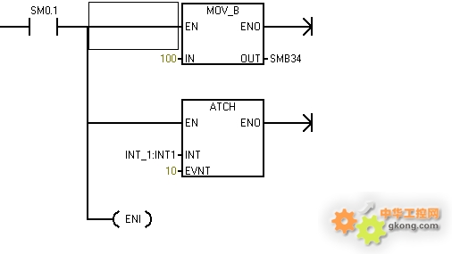

做的一个中断练习 怎么实现不了  哪位大神指点一下哪错了?

查到原因了  前几天用q0.0做pwm输出 给玩坏了

那就换个点试试
