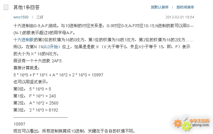

这个怎么和我以前书上学的计算方式不对啊。。16的一次方是240?2次方是2560?怎么算的?大神指点一下。。

16的一次方是16 呀 前面还有个F F=15 F*16^1=15*16^1=15*16=240

可能是:
F*16^1,化为十进制,15*16;
A*16^2,化为十进制,10*16*16。

嗯。。这样算才能说的过去。

这理解能力;
F对应十进制的15, 15X16=240;
A对应10; 10x16x16=2560;

楼主,16进制2AF5 ,类比10进制加权啊,个十百千位分别对应16的零次方 16的1次方 16的平方、16的3次方 然后加起来啊
